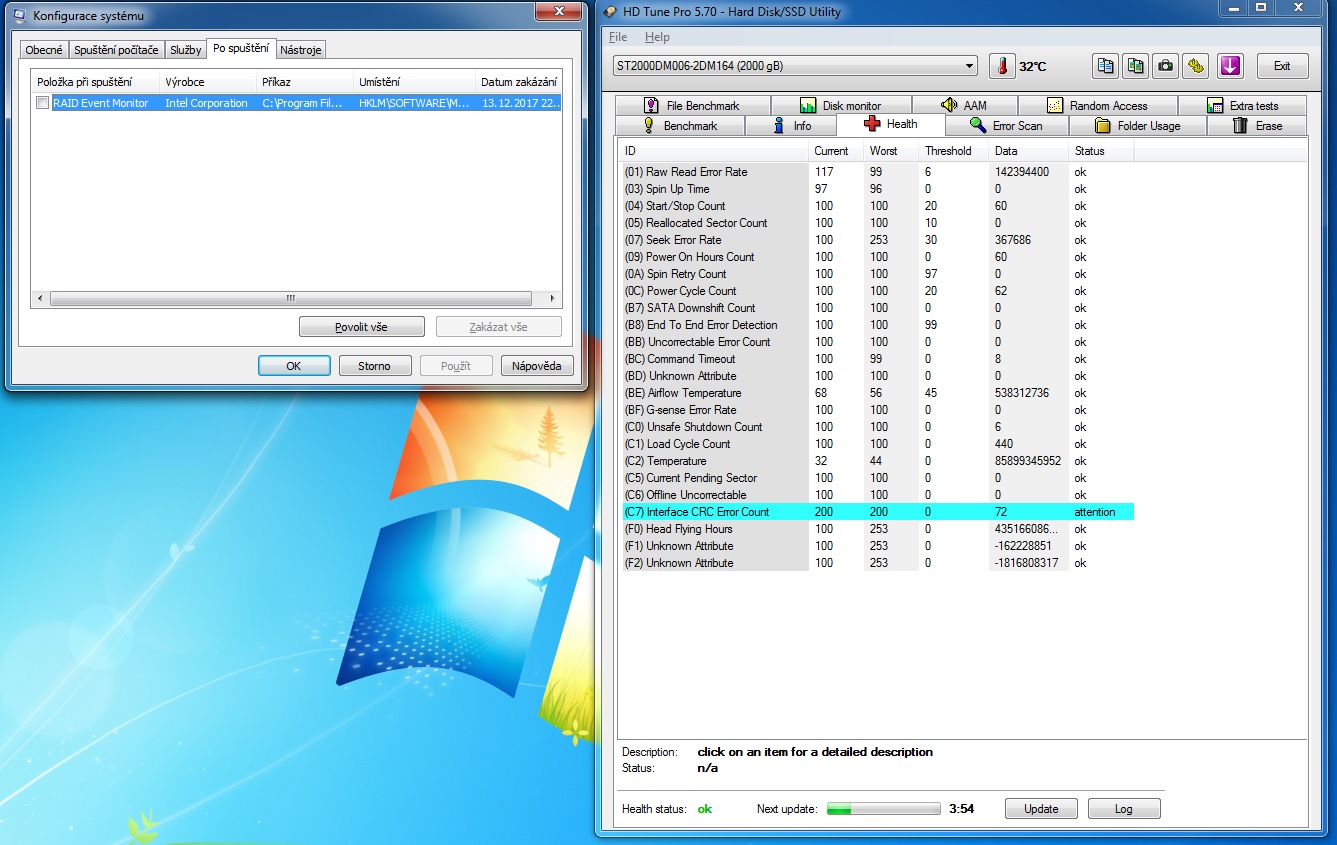

Tak dalsi posun, spustil jsem msconfig , v nem jsem nasel ze se po zapnuti pc spousti RAID Event Monitor (intel Matrix Storage Manager ) odškrtnul jsem ho aby se nespoustel, dál jsem odinstaloval antivir od Mircosoftu , HDD 2TB ten novy jsem dal na jiný sata kabel a do jiného sata portu a výsledek ,,ZATÍM,, dobrý, ikony naběhnou okamžitě a číslo v HD Tune se zatím nezvyšuje .
Tak jsem z toho jelen.
Ten RAID event monitor nemusí byt spusten Ne ? Raid nepoužívám.
