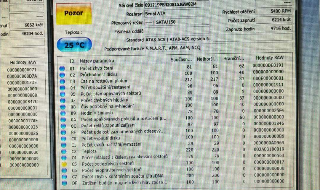

Omluvam se nějak jsem to zamknul tak jeste jednou a z fotkou z z Crystal Disk. ]Zdravim vsichni mam asi problém z HDD na PS 3 pořadí te mi někdo? Jestli jsem tu špatně tak se omluvám. Jedná se o to že mi PS 3 moc dlouho naběháva po zapnutí a při zasunutí CD hra naběháva taky asi 3-4 minutý. HDD z PS 3 jsem projel prez Crystal Disk. A ukázalo to nějaké věci ale tomu moc ne rozumím a ani nevim jestli je na vine vůbec HDD.

Umíš číst? Psal jsem jak dát log a ne obrázek, ale to už je fuk. Disk je sice načatý, ale spíš bych se zaměřil na mechaniku, ta asi špatně čte CD.
Atributy C0, C4 a C5 nejsou úplně v pohodě.

Číst umím jakš ták, ale co je ten log nemám ponětí :D . Ale načítá se to taky dlouho i když zapnu PS 3 nez se vůbec objeví něco na telce. Instalace her z obchodu taky trvá i když je to pouze demo.

Log je textový výpis kontroly a ne jen obrázek. Ten disk by možná bylo vhodné vyměnit, ale mechanika pokud je starší víc jak 2 roky taky nebude v pohodě.

Moc krát děkuji. Tak zkusim nejdřív ten Disk vymenit. Ale ještě bych se chtěl zeptat, ten pomalý start pri zapnutí a celkove spomalene fungování bez CD může dělat špatně chlazení? Treba větrák uz špatný? Jsem rozebral cele PS3 vyčistil od prachu dal jsem novou pastu ale teda nic moc se ne zlepšilo.
