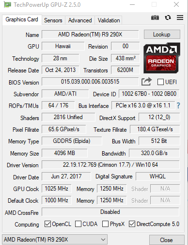

už delší dobu mám problémy s GPU R9 290x... Od určité doby, citím, že to prostě není to co to bylo předtím... nedokážu to popsat... jakoby kdyby se vám degradoval výkon... né přímo FPS, ale nejde na tom hrát... když pohnu myší, je to jako kdyby měla mnohem delší odezvu atd... Nyní v GTA V vidím, že registruje jen 512MB místo 4GB... Jakto??? Problém je stejný ve všech hrách...
Díky za rady
EDIT: Když jsem dal do PC jinou 290x, problém zmizel a vše fungovalo jako předtím...
EDIT_2: Je to 100% nějaký problém GPU, jaký??
R9 290x - jen 512MB ???!!

Re: R9 290x - jen 512MB ???!!
Ne. Ani integrovanou nemám...

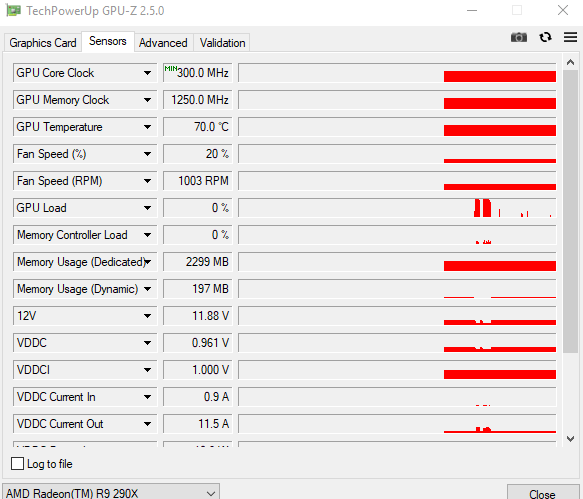

EDIT: GPU-Z Ukazuje Core clock na jedné straně 1025MHz a na druhé zas 300MHz... tak já jsem z toho jelen...
Dodatečně přidáno po 9 minutách 7 vteřinách:
EDIT_2: Když zapnu benchmark... karta dříve začala hučet jako letadlo (Referenční 290x) Nyní nic, chladič RPM nezvyšuje??? Frekvence je nizká, nepotřebuje pořádně chladit??!!
Dodatečně přidáno po 10 minutách 17 vteřinách:
I když svítí u 300MHz MIN, tak se hodnota nemění... aby vás to nezmátlo...
Dodatečně přidáno po 12 minutách 13 vteřinách:
GPU-Z Funguje správně, když zapnu hru, GPU load je na 100%, teplota se sice zvyšuje, frekvence jádra zůstává 300MHz... Co s tím???
Dodatečně přidáno po 32 minutách 21 vteřinách:
Díky, už jsem to vyřešil sám. Podtaktoval jsem o 1MHz a už funguje jako dřív. Díky.
