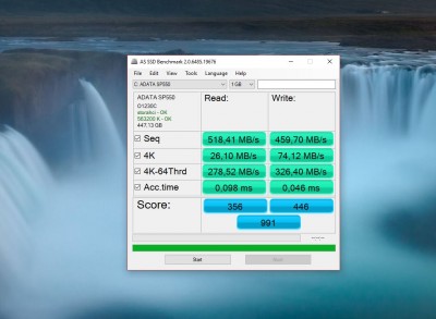

Skús si stiahnúť a otvoriť ten program https://www.techspot.com/downloads/6014-as-ssd-benchmark.html, či budeš mať pod označením disku 2x OK iba zelené.Nainštaloval si Sata ovládač zo stránky dosky -AM4 RAID Driver?

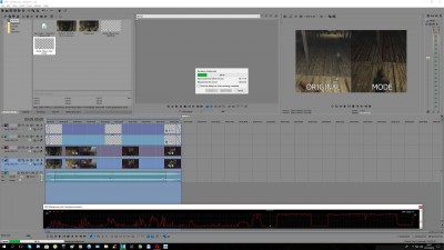

Zde je screen jak se to chová:
https://imgur.com/d56x5Dt

Říkám PC normálně fungoval ,předtím než jsem vše přeházel do NZXT.
Screen z testování ssd: https://imgur.com/NBRJCJb

Test SSD

Takto se to chová při renderu nebo když se to kousne.

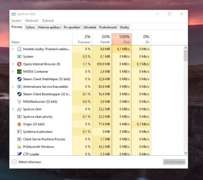

Tak zde ještě přikládám důvod sekání. Bohůžel tento problém jsem měl ,jak jsem tu už zmiňoval bohůžel aktualizace tomu už nepomohli.
