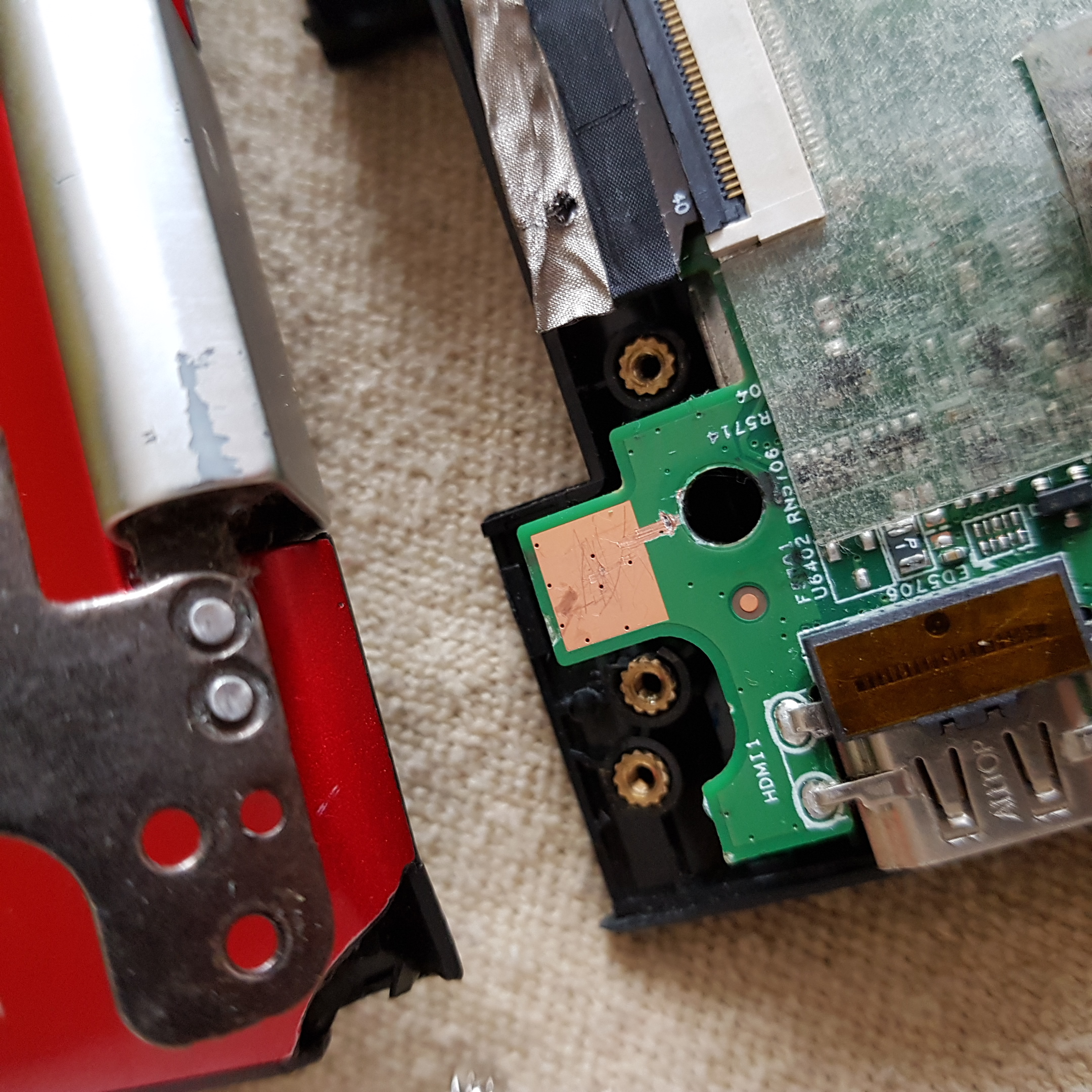

A tohle mě vrta hlavou k čemu je je to u pantu. Asi nějaký "čidlo" jestli je zavřený nebo ne?
Ale ať je k tomu ten pant "přilepený" nebo ne pořád stejný.

Ta vodiva plocha ? To je prosim zem (ground).
