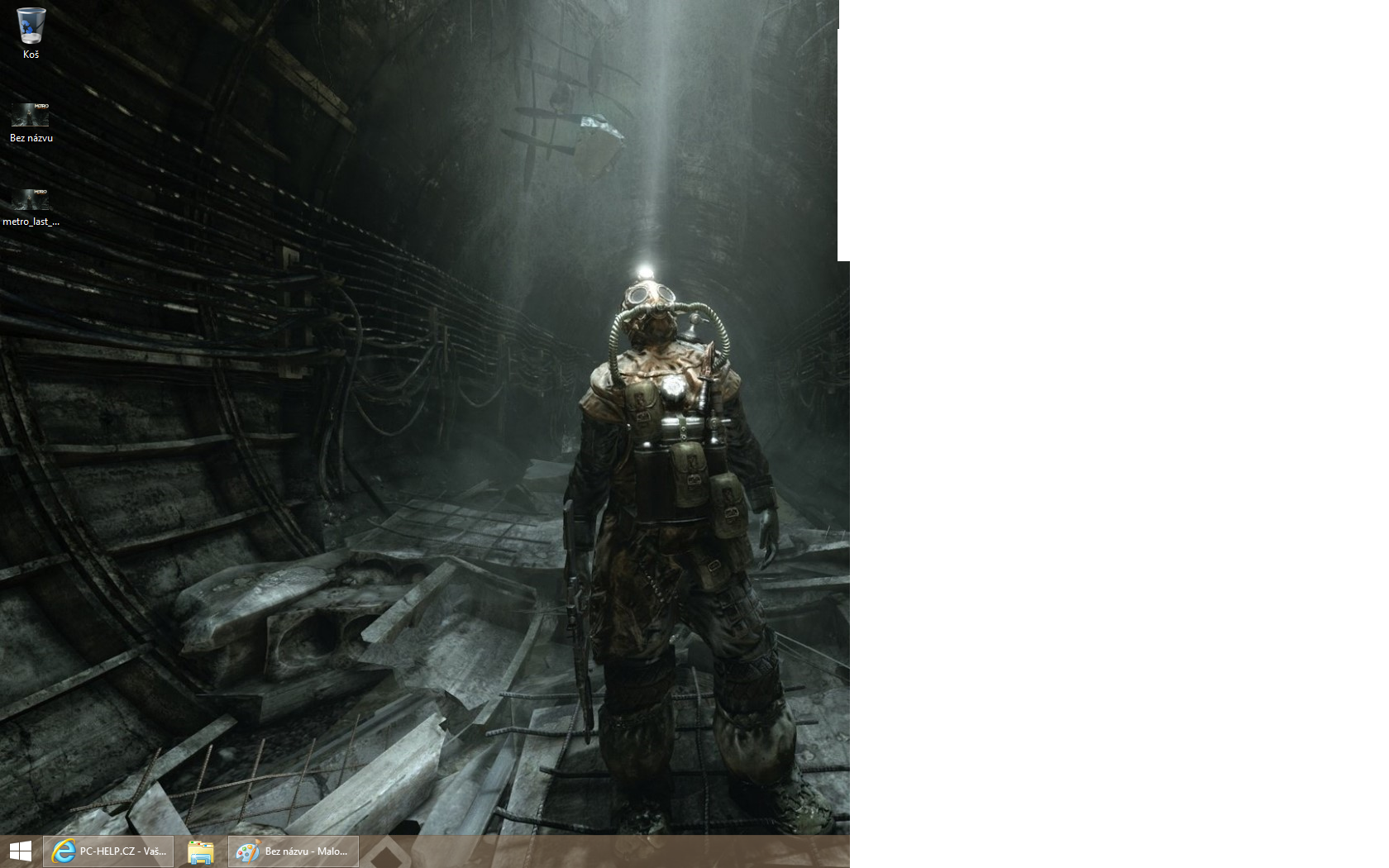

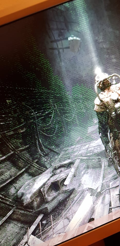

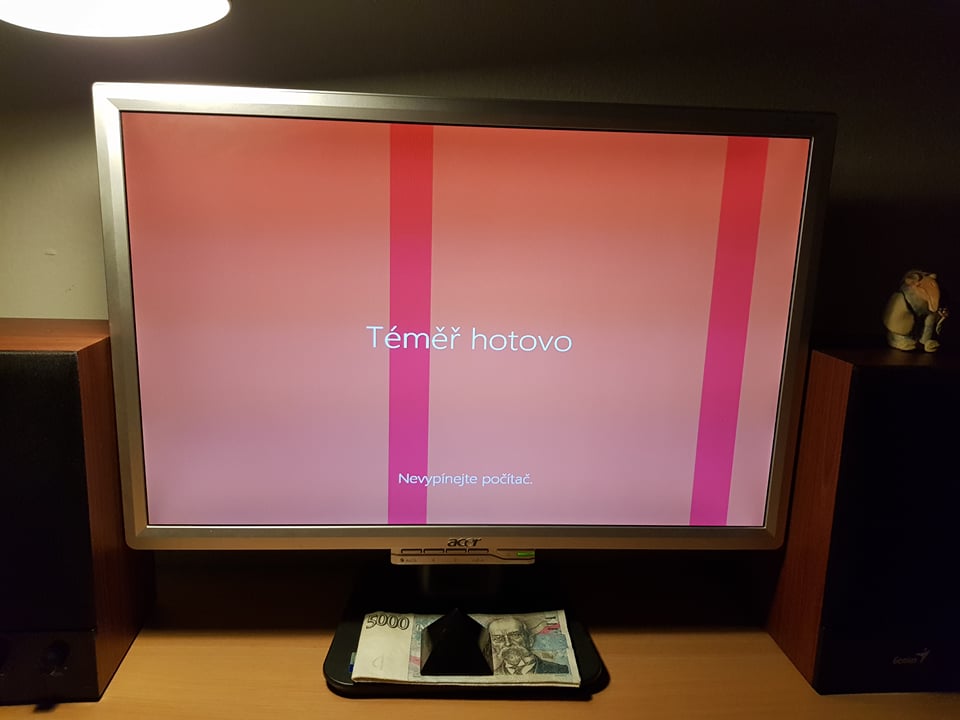

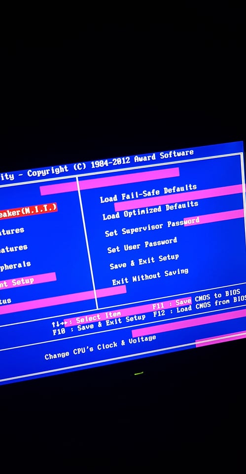

chtěl bych se zeptat ohledně problémů, které moentálně prohánějí můj pc. Takže v sobotu jel počítáč bez problému. Když jsem ho chtěl nasledující den zapnout tak tak se mi po logu windows 10 objevila černá obrazovka. Zkoušel jsem dát pc do bodu obnovení, ale nic. Pořád to stejné. Jelikož mám 2 HDD, tak jsem nainstaloval windows na jiný disk. PC se mi podařilo spustit, ale dělá mi různé čáry přes monitor apod(viz fotky). Zkoušel jsem přehodit grafiky do jiného slotu. Windows se mi podařilo spustit, ale jen na krátkou dobu. Opravdu nevím, jestli je grafická karta nefunkční nebo to dělá deska. Jinak v biosu mi to hazí jiné barvy taky. Předem díky za jakokouliv pomoc.

Ahoj, udělej prosím screen shot. Pokud budou ty čáry i na screenu, tak je to grafikou. Pak by byla ještě možnost zkusit Live CD s Linuxem, ale jak to tak vidím a čtu, tak na 80% je to vadná grafika, u generace R9 2xx nic neobvyklého :/

Jo, nejsem rád poslem špatných zpráv,ale bohužel :/ Tím že je to i v BIOSu, je to témež jistota, ale zkus ještě ten screen, ať máš 100% jistotu že to není monitorem nebo káblem (kdyžtak ho pak vlož sem).

Výborně, byly v době "screenování" na monitoru ty "paznaky" já na screenu nic nevidím. V tom případě bych zkusil jiný kabel, popřípadě monitor.
Re: Windows 10 po logu černá obrazovka
Priznaky byly. Zkusil jsem k monitoru pripojit NTB a na monitoru nic nebylo, kabel jdem vymenil a priznaky porad stejne. Jen se mi uz nechce navist windows. Jen do biosu jsem se dostal

Pokud na screenu nejsou artefakty, tak samotné jádro GPU je OK, může být vadný kabel, monitor, konektor na grafice, nebo klidně až cesta z GPU k výstupu, tedy chce to zkoušet. Zkus ještě ten Live Linux, to že nenajede Windows může být ovladačema, nebo čímkoli...
