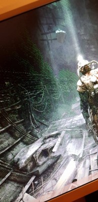

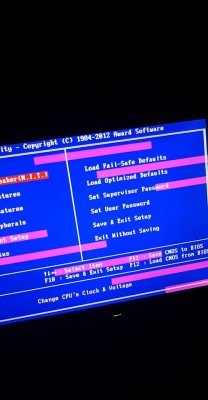

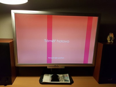

chtěl bych se zeptat ohledně problémů, které moentálně prohánějí můj pc. Takže v sobotu jel počítáč bez problému. Když jsem ho chtěl nasledující den zapnout tak tak se mi po logu windows 10 objevila černá obrazovka. Zkoušel jsem dát pc do bodu obnovení, ale nic. Pořád to stejné. Jelikož mám 2 HDD, tak jsem nainstaloval windows na jiný disk. PC se mi podařilo spustit, ale dělá mi různé čáry přes monitor apod(viz fotky). Zkoušel jsem přehodit grafiky do jiného slotu. Windows se mi podařilo spustit, ale jen na krátkou dobu. Opravdu nevím, jestli je grafická karta nefunkční nebo to dělá deska. Jinak v biosu mi to hazí jiné barvy taky. Předem díky za jakokouliv pomoc.

Ahoj, udělej prosím screen shot. Pokud budou ty čáry i na screenu, tak je to grafikou. Pak by byla ještě možnost zkusit Live CD s Linuxem, ale jak to tak vidím a čtu, tak na 80% je to vadná grafika, u generace R9 2xx nic neobvyklého :/

Jo, nejsem rád poslem špatných zpráv,ale bohužel :/ Tím že je to i v BIOSu, je to témež jistota, ale zkus ještě ten screen, ať máš 100% jistotu že to není monitorem nebo káblem (kdyžtak ho pak vlož sem).

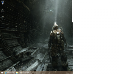

tady je screen

Příspěvekod Martab » 04 úno 2018 16:53
Výborně, byly v době "screenování" na monitoru ty "paznaky" já na screenu nic nevidím. V tom případě bych zkusil jiný kabel, popřípadě monitor.

Příspěvekod jimmy97 » 04 úno 2018 17:01
Priznaky byly. Zkusil jsem k monitoru pripojit NTB a na monitoru nic nebylo, kabel jdem vymenil a priznaky porad stejne. Jen se mi uz nechce navist windows. Jen do biosu jsem se dostal

Příspěvekod Martab » 04 úno 2018 17:27
Pokud na screenu nejsou artefakty, tak samotné jádro GPU je OK, může být vadný kabel, monitor, konektor na grafice, nebo klidně až cesta z GPU k výstupu, tedy chce to zkoušet. Zkus ještě ten Live Linux, to že nenajede Windows může být ovladačema, nebo čímkoli...

Příspěvekod jimmy97 » 04 úno 2018 17:33
Ok kazdopadne jiny kabel co mi funguje kdyz ho zapojim z ntb do monitoru mi jede ale z te gpu vubec..stejne pokud jsou vadne konektory tak niva gpu ke treba ne? To nejde nijak opravit. Jeste me napadlo kdyz mi win nacte ukazuje mi v klidu 100% vyuziti disku. Asi nebude mit nic spolecneho s hdd coz?

Příspěvekod jimmy97 » 04 úno 2018 18:02
Jasne ze zkousel. Zkousel jsem aji gpu dat do jineho portu na desce porad stejne.

Příspěvekod jimmy97 » 05 úno 2018 17:18
Dal jsem gpu do jineho kompu a stejne priznaky. Tema uzavru.
