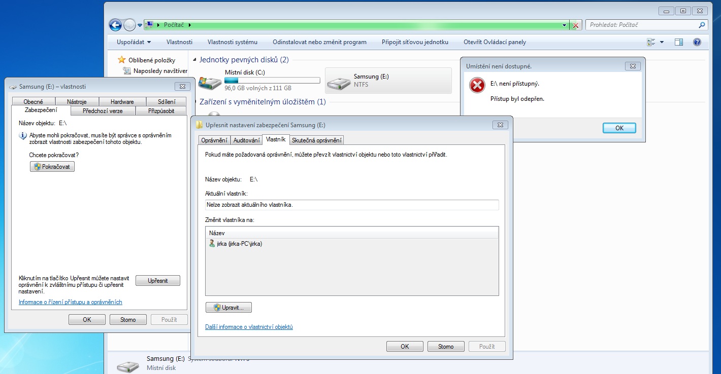

Při pokusu o přesun mailů, jsem objevil vlastnické práva souborů :-) , Strýček gůgl pomohl, našel jsem postup pro změnu vlastnictví a provedl..... někde se mezi klávesnicí a židlí stala chyba.
Nastal mě další problém, místo přístupu do souborů už nemám ani přístup na starý disk.
Druhý, starý disk vidím, ale nemám do něho přístup.
Poradí někdo.... prosím

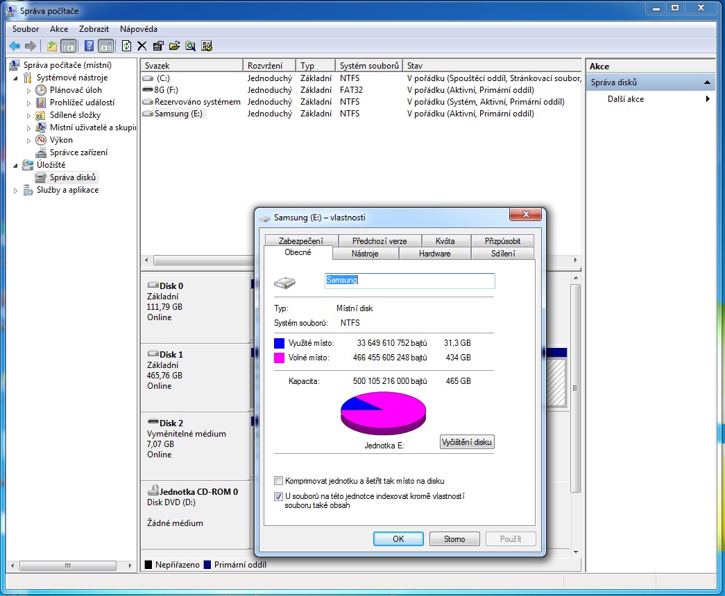

Daj sem screen zo Správa diskov.
neoo
Příspěvky: 4
Registrován: únor 18
Re: nejde otevřít druhý HDD ve W7
Příspěvekod neoo » 19 úno 2018 23:07
Pic

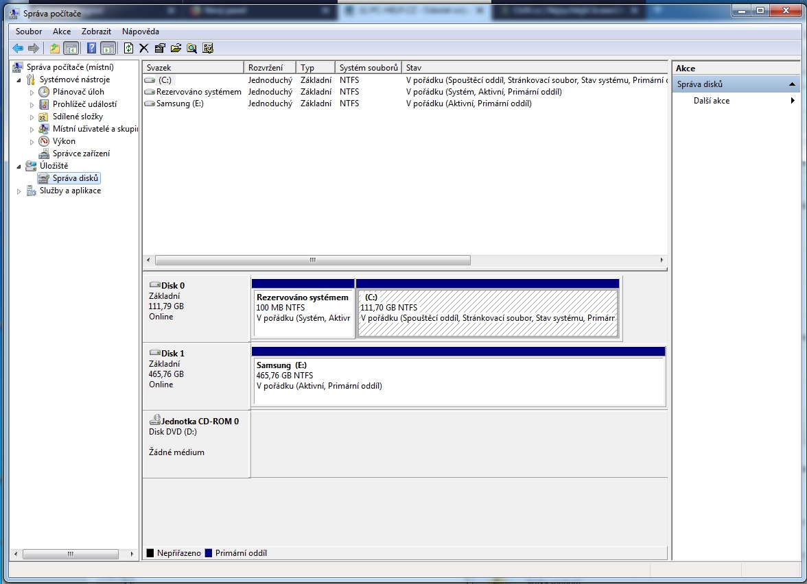

Který disk je vlastně původní? C je moc malý na nový disk, protože mám dojem, že ani již není nový nikde ke koupi. E dik je podle všeho prázdný, takže na něm nic nenajdeš. Neinstaloval jsi omylem po formátování na původní disk?
neoo
Příspěvky: 4
Příspěvekod neoo » 20 úno 2018 09:33
E je původní Samsung, C je nový ssd, na E by mělo být asi 100G dat ale je vidět poze 34G.
Při nové instalaci byl starý disk odpojený- pro jistotu.
Udělal jsem clonezillou zálohu image disku, při kontrole bylo SDA poškozené nebo nečitelné, dva pokusy, velikost img souboru 0, takže nepoužitelné. Program od Samsungu na kontrolu HDD nenašla nic , disk je v pořádku.
Vlastnictví u složky Documents and Settings jsem si úspěšně změnil, ale bohužel se vlastnictví u vnořených složek nezmění, čehoš jsem si nevšimnul. Složku User a Documents and Settings jsem si překopíroval a ext. HDD. Překopírovalo se jen něco, soubory na ploše jen některé, v dokumentech je jen část, velké soubory chybí, 1G a2G soubory rar se taky nenakopírovali na ext HDD. Hlavně jsem si chtěl zkopírovat maily z thunderbirdu, zbytek mě netrápí.
Na disku jsem nic nemazal, nic na něj nekopíroval, jen měnil vlastnictví složek.
Ubuntu disk přečte i kopírovat se z něho dá, ale je na něm jen 34G dat, soubory chybí.
J.
