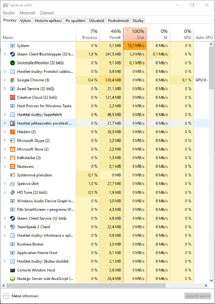

Čau ,už asi 5 měsícu jsem řešil problém s diskem ,že jede furt na 100% a počítač se kvůli němu seká ,problém se vrátil a já nevím co stím ?

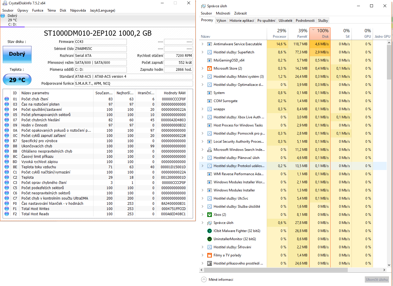

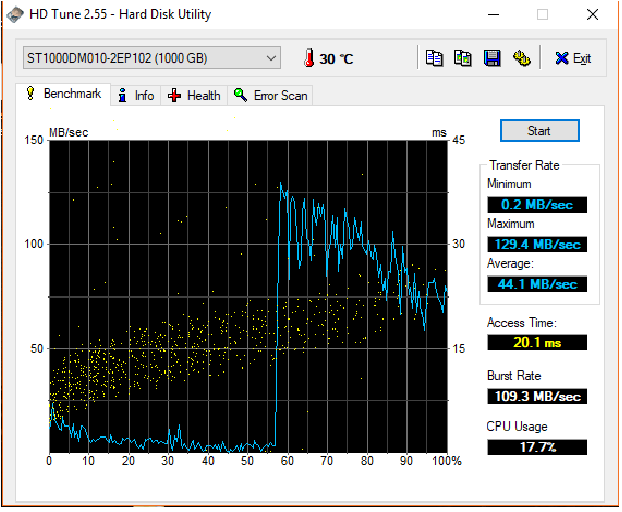

písni zbytek sestavy, projeď disk na vadný sektory HDTunem, dodej log z CrystalDiscInfo a screen ze správce úloh (aby tam bylo vidět, co ho nejvíc vytěžuje)...

Bohužel všechno jsem dělal po restartu PC ,a většinou když PC restartuju ten disk se uklidní ,před restartem to prostě nenaabíhalo ,bylo to brutálně zpomalené

Urob Error Scan v HDTune. Pošli prosím ešte tú zostavu lebo si na ňu nejak zabudol.

Ve Správci úloh se podívej, co a na kolik procent disk využívá.

tak podle všeho cosem hledal Antimalware Service Executable souvisí s Defenderem (případně se za tim můžou schovávat viry) a Superfetch je taková predikce kompu v tom, jaký programy bude člověk používat, hodně stručně řečeno (a možná né moc výstižně)...
takže bych viděl čtyři možnosti řešení:
1) komplet přeinstal (práce na 2 hoďky)
2) zkusit vyřešit problém s Defendrem dle odstavců 1 a 2 v tomto článku a zakázat spouštění služby Superfetch v záložce služby ve správci úloh...
3) pokud nepomůže řešení s Defendrem, tak ho vypnout a dát vlastní antivir
4) řešení v sekci HJT (může trvat několik dní, líp to vyřeší přeinstal)
osobně bych zkusil udělat jako první možnost číslo 2 a pokud by to nepomohlo, tak přeinstal...

Jj, je to Defender. Zkus použít program OO Shut Up který toho spoustu zakáže a nemělo by to vytížení být tak velké. Popř. jak psal xbs zkusit sekci HJT

Jo sestava je tedy : i5-7500 ,rx 4804gb ,2x4gb ram 2133 ,hdd 1tb ,A co je to sekce HJT ? Ale řekněte mi proč po restartu PC už to nedělá ?
Dodatečně přidáno po 7 minutách 28 vteřinách:
Ted je disk v poho ,ten systém je HDtune
