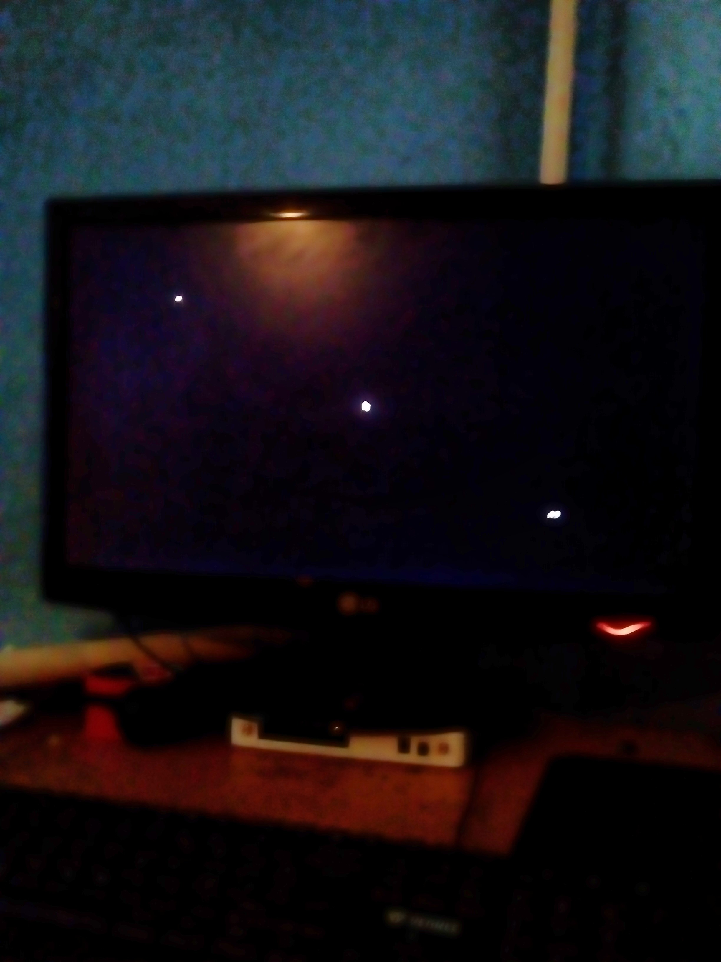

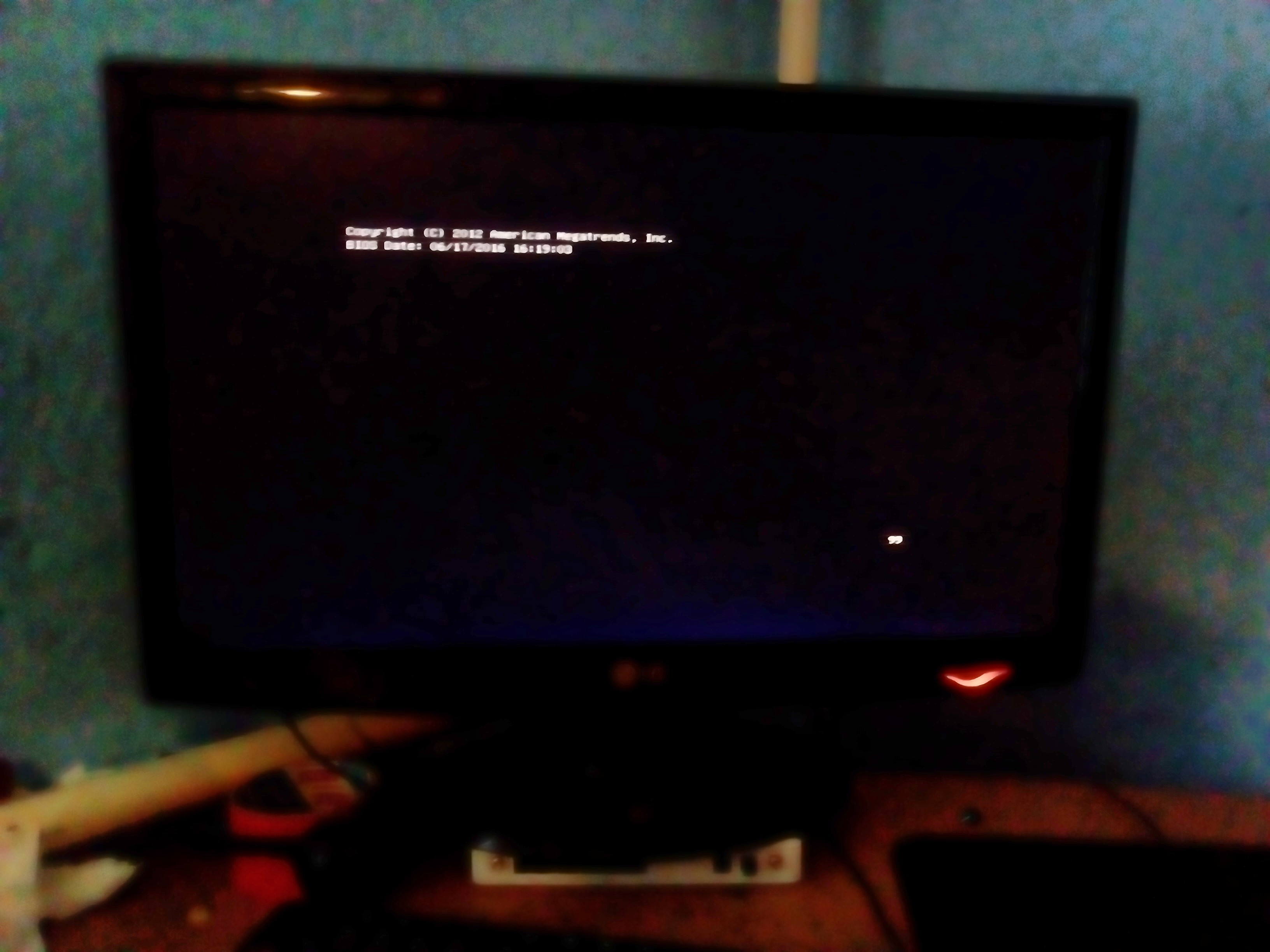

Dobrý deň. Mám veľký problém. Po výmene pc skriňky mi počítač zamrza na úvodnéj obrazovke. Neviem si stým vôbec poradiť ale mam taký pocit ze to má za chybu HDD, pretože je dosť starý. Prosím o radu niekoho kto sa do toho vyzná dobre. Pýtal som sa na inej poradni a povedal mi jeden chlapík ze to má za starosť zdroj pretože je iba 500W, ale predtým mi fungoval počítač bez chybne teploty vystupovali na max 60 stupňov pri záťaži.Nechce ma to pustiť ani do biosu. Pred chvíľou sa mi podarilo zapnúť možnosť turbo boost na základnej doske a urobilo mi toto (foto v prílohe)
Nereaguje ani numlock ked stláčam
Toto sa stalo keď som sa snažil dostať do boot menu

Pokud jsi do nové bedny stěhoval původní komponenty, tak jsi nejspíše některou při manipulaci s ní poškodil, nebo chybně propojil, či nedostatečně dorazil kabely do příslušných soklů. Doporučuji vše důkladně nejprve zkontrolovat.

Dúfam, že si nezabudol ,dať pod dosku dištančné stĺpiky.

Dištančné stĺpy boli dopredu namontované v bedni, skúšal som to rozoberať a nebola tam ziadna chyba

Skús to s odpojeným diskom od napájania.

Okey to určite skúsim. Ďakujem! Vôbec ma to nenapadlo.
