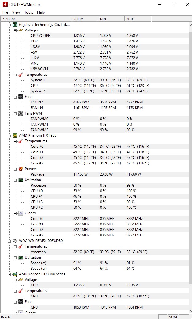

Jinak, fotka HWMonitor:

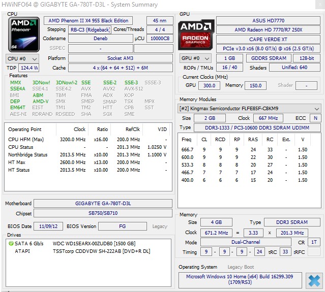

Info ohledně PC:

https://wintip.cz/400-jak-zakazat-automaticky-restart-po-aktualizaci-windows
MemTest neukázal žádný error.
CrystalDisk:

Disk a teploty vyzerajú byť v pohode. Koľko RAM máš v PC? Odskúšaj ich po jednom prosím. Stalo sa ti že si dostal BSOD už? Čo máš za zdroj a máš niekde na odskúšanie zdroja?

BSOD jsem nedostal vůbec, mám 4 GB RAM. Vyzkoušení po jednom a test mohu udělat zítra.
Nevím teď přesně, jaký mám zdroj, zítra zjistím a bohužel nemám na odzkoušení.
