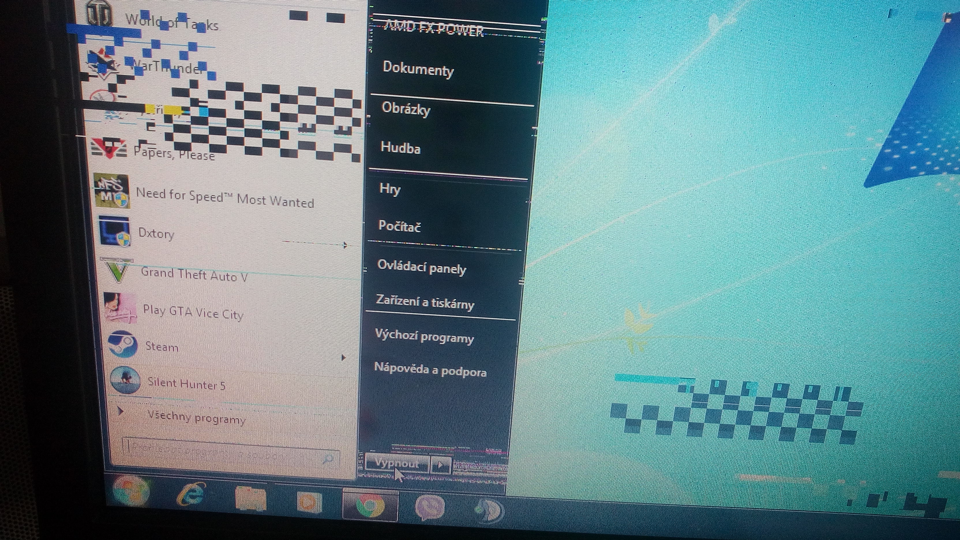

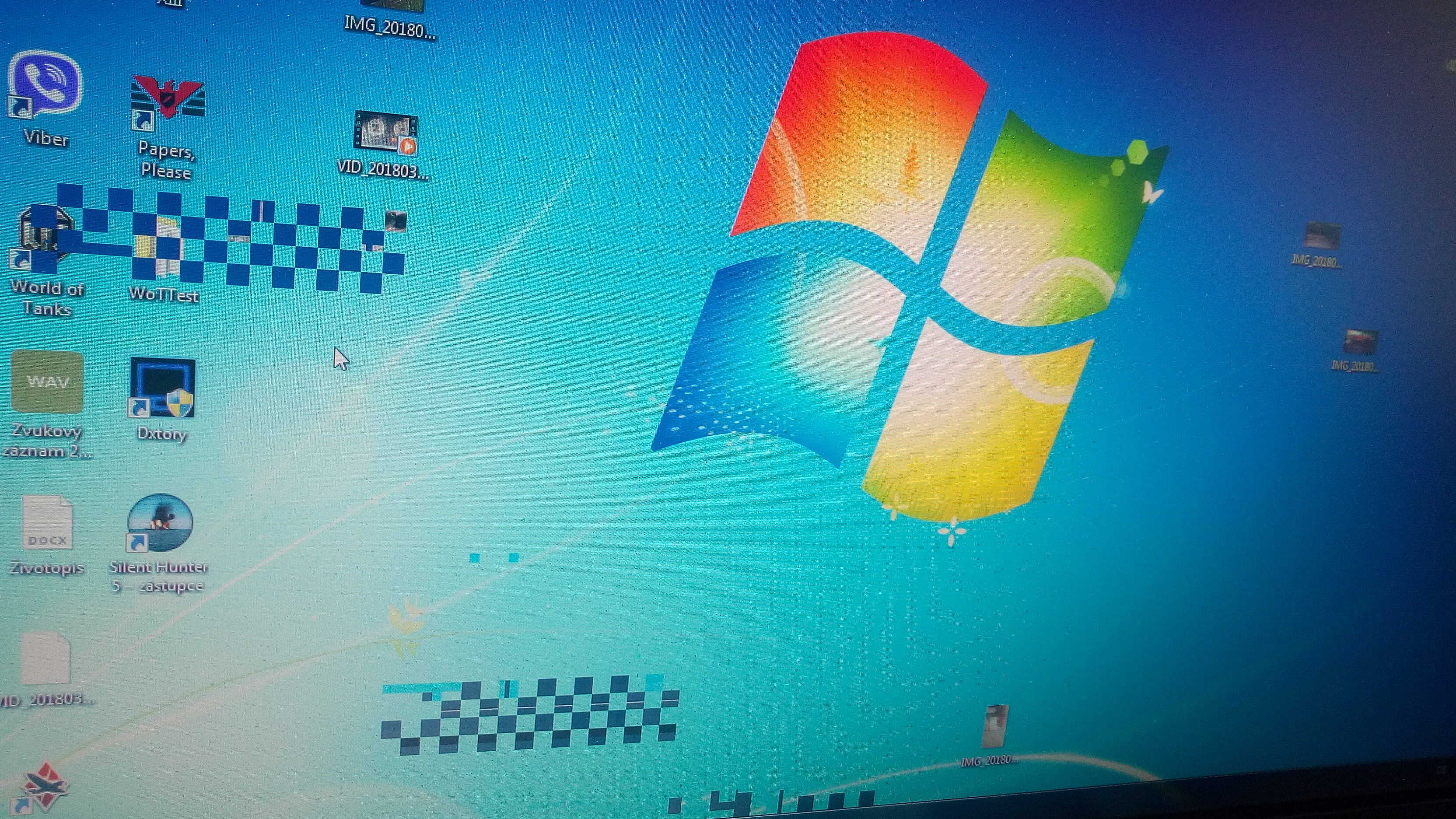

mám problém, který se stává skoro vždy když nejsem na PC a zobrazí se mi černá obrazovka (nemám nastavený spořič obrazovky). Následně když pohnu myší abych se dostal zpět do systému tak mám buďto všude na monitoru barevné tečky nebo přímo artefakty. Po restartu vše ok.

Bylo by vhodné kdybys sem dal foto těch artefaktů. Nicméně dle podpisu lze odhadovat na chybu grafické karty.

Nejspíš chyba VGA, je přetaktovaná? Můžeš zkusit stáhnout MSI Afterburner a podtaktovat jádro i paměti, ale obávám se, že vzhledem k stáří gk nemohla degradace zajít tak daleko.

Tím chceš říct, že spořič obrazovky je tak neskutečně náročný že mám podtaktovat grafiku? To by se snad projevilo i při hraní her ne?

Ne že je spořič náročný, ale grafika už nemusí být stabilní na 2D taktech - čip časem degraduje, takty které zvládal v továrně nemusí zvládat o 4 roky později. Takže pamětím i jádru zvedni napětí (zkontroluj, jestli bude napětí vyšší i ve Windows, mělo by být).
Ještě mě napadá RAM - když načtu svůj profil RAM pro benchmarky, který ani zdaleka není 100% stabilní, tak se mi sem tam dějí podobné artefakty (ty máš ty kostky jednobarevné, já je většinou mívám více barevné).
