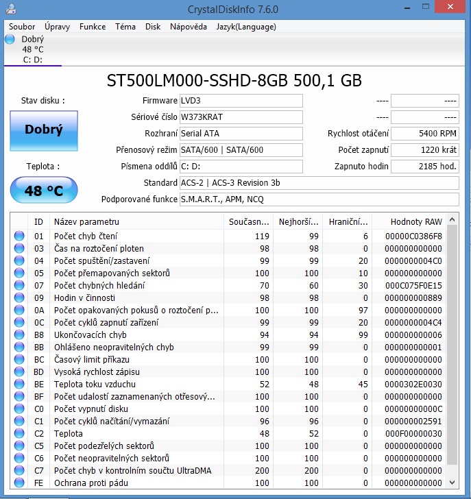

Konečně zpět na desktopu, tady je screen.

řek bych, že disk v rámci možností fpoho (nechť se k tomu ale vyjádří něgdo více znalý), každopádně ta teplota je dost vysoká, ale co by zas člověk od noťasu moh čekat... poslechově disk v cajku? žádný nestandardní hučení, vibrace...?
jinak průbni ty možnosti opravy systému a uvidíš co to udělá...

Disk má problém se svojí cache. Pokud se ti podaří dostat do systému, tak ji zkus zakázat, jestli se něco zlepší. Jinak vzhledem k počtu hodin je nejspíš v záruce, tak reklamuj.
Je to SSHD, takže si nejsem jistý, jestli je problém s klasickou cache a nebo přímo s NAND. Na každý pád je na vyhození.

Bohužel uvedený program nedokáže odhalit všechny závady disku. Zkus jej reklamovat pokud je ještě v záruce.

Disk není v pořádku. Má problém se svojí vlastní cache=vada elektroniky. Vypnutím cache se zrychlil aspoň restart, což potvrzuje diagnózu ze smartu.
