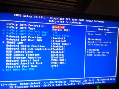

Příspěvekod petr22 » 26 dub 2018 08:29
Podle me to bude SATA disk.
Jen ma z naprosto neznameho duvodu v BIOSu zaplou emulaci IDE rozhrani,
ktera mu zpomaluje vsechna zarizeni.
Diskař
Příspěvky: 209
Registrován: březen 18

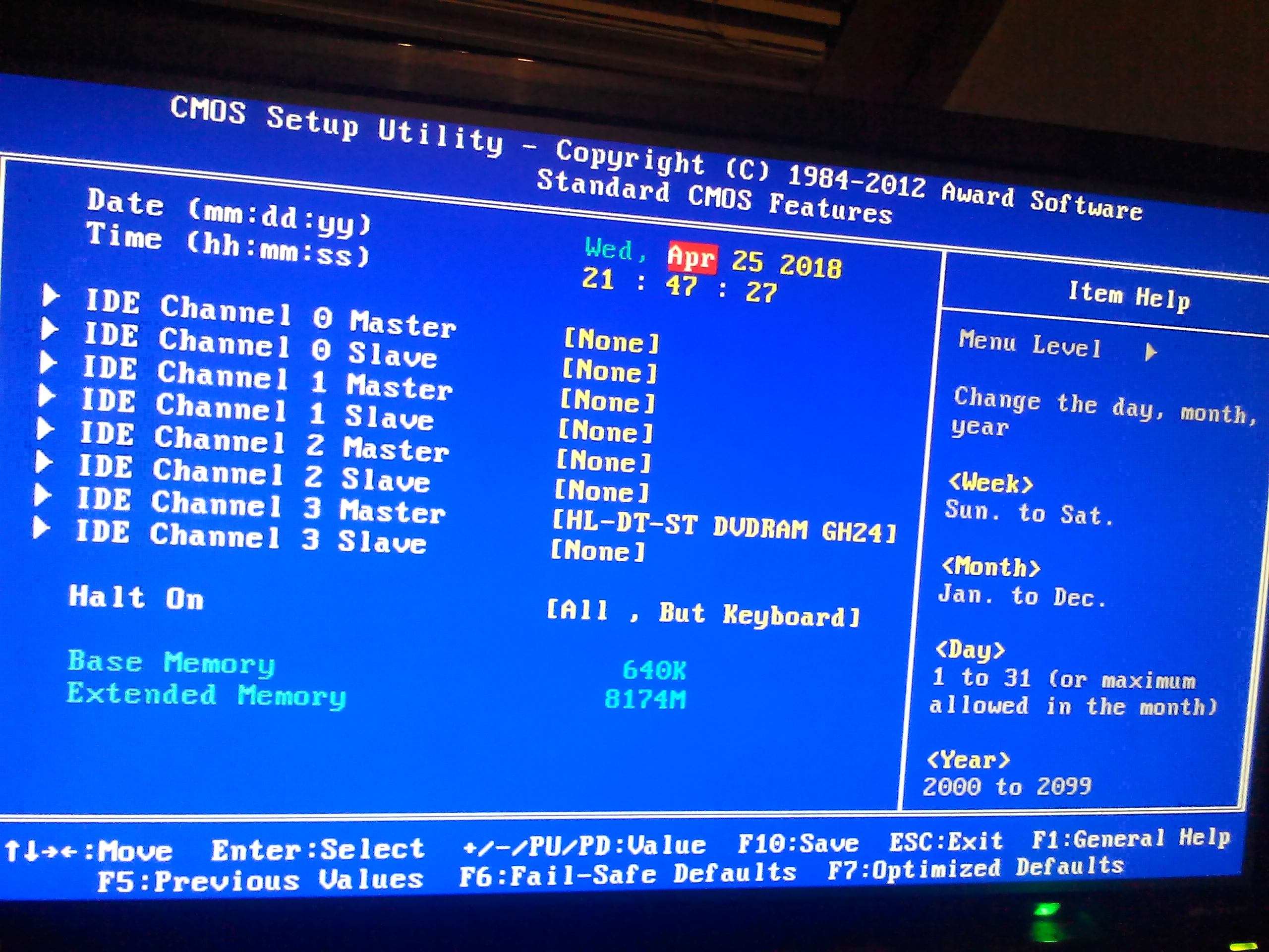

Re: Disk boot error, insert disk And press enter
Příspěvekod Diskař » 26 dub 2018 09:05
No, i v té emulaci IDE by měl disk být vidět. Podle roku biosu je to model 2012, takže mě to PATA docela překvapilo, byť emulované.
Tak pracně brélím do těch obrázků a fakt má přeplé SATA na nativní IDE. Kdoví, jestli disk podporuje emulaci a proto není vidět. Pak má zakázaný i SMART.
Příspěvky: 54957
Příspěvekod petr22 » 26 dub 2018 09:35
Spousta lidi zapina emulaci IDE, protoze maji instalacni medium Windows 7
z roku 2009 a jelikoz pocitac je novejsi, tak po nich samozrejmne
chce ovladac na SATA radic, jinak nevidi disk. Takze misto
pouziti ovladace to prepnou do rezimu emulace IDE, takze funguje
ovladac co je ve Windows.

A navic je casto ta IDE emulace defaultni nastaveni, ktere vetsina nezmeni.
Edit petr22:
Mozna to neni zas tak casto, ale mam okolo sebe jeste par AM2+ desek a tam je IDE rezim defaultni.
Viz např. deska Gigabyte GA-MA78GM-S2H a v manualu v bodu 2-5:
OnChip SATA Type (SATAII0~SATAII3 connectors)
Native IDE - Allows the SATA controller to operate in Native IDE mode. (Default)
Naposledy upravil(a) Zivan dne 27 dub 2018 08:32, celkem upraveno 1 x.
Příspěvky: 54957
Příspěvekod petr22 » 26 dub 2018 10:44
Defaultni nastaveni je Native SATA nebo AHCI.
