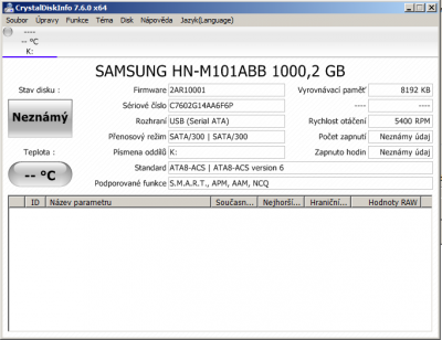

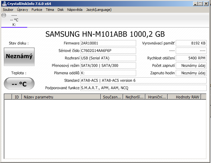

Příspěvekod palos223 » 06 kvě 2018 12:26
Ukazuje stav neznamy, prikladam screenshot. Kazdopadne tento program ho nasel.

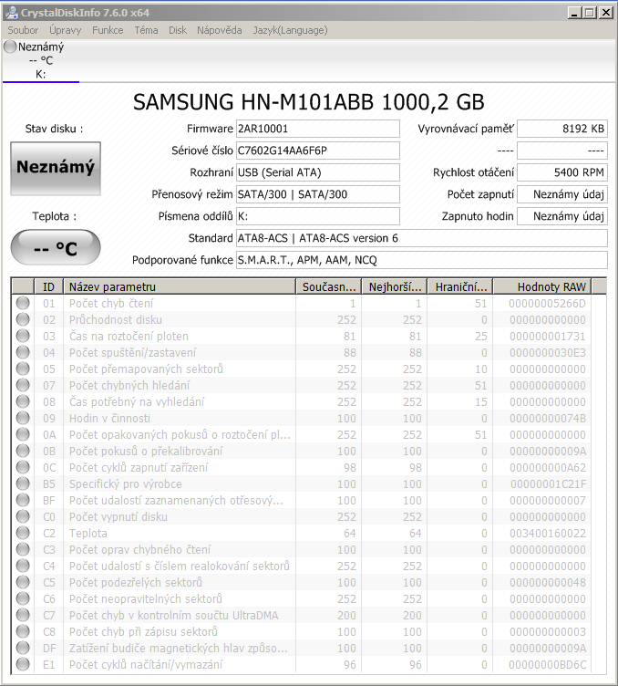

Teď po pár hodinách připojení na PC už disk vidím a mohu otevřít i složky. Jakmile ale na něco kliknu/chci přesunout/kopírovat, tak to běží a nic to nedělá.
Dodatečně přidáno po 5 hodinách 3 minutách 5 vteřinách:
Omlouvám se za spam.
Po nějaké době se mi podařilo zjistit z disku více info. Co si tedy myslíte, že bych měl dělat?

Příspěvekod Diskař » 06 kvě 2018 20:21
Záhada rozluštěna.
Jestli je pravda, co zobrazuje smart, tak máš dost zásadní problém. Pokud je vevnitř pravý Samsung, tak stáhnout utilitu výrobce Samsung HUTIL a zkusit tím trochu pokřísit disk. Pokud je tam už Seagate, tak stáhnout Seatool a totéž. Nebo stáhnout oboje a vyzkoušet.
Máš tam moc podezřelých sektorů a to bude na dloouhé hodiny, pokud to dojede do konce. Proto je tam tak dlouhá odezva počítače.
A další malér je ten, že je tam 154 pokusů o překalibrování.
S takovou bych už s daty nepočítal. Je možné, že ty utility než trochu srovnají povrch ploten (pokud vůbec) ten disk také dorazí. Totiž ti nic jiného nezbývá. Buď zkusit tahat data celé dny nebo trochu disk vzpamatovat a v případě úspěchu nic neodpojovat a ihned kopírovat data.
Nový externí disk si kup extra krabičku např. AXAGO a do toho normální 2,5" disk. Pokud možno ne Seagate se SMR.
Pro příště aspoň sem tam mrknout na smart, když už se nezálohuje. Měls data po okopírování napřed prověřit čtením a pak začat něco přeinstalovávat.
