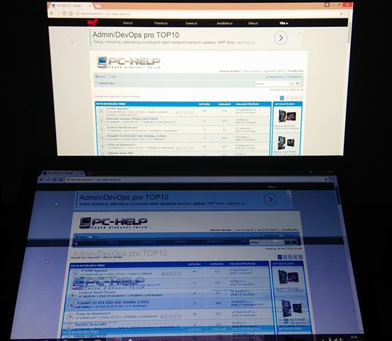

Zdravím. Mám ntb Acer Aspire E15 Start ES1-512 a toto se mi stalo s obrazovkou. Na připojeném monitoru vše běží v pořádku.
Zkoušel jsem vypojit a zapojit konektor od obrazovky a reinstallovat ovladač.
Nevíte, co s tím ? Díky

Kdyz zahybes displejem, meni se to nejak ?
Muze byt poskozeny kabel vedouci do obrazovky.
To je oblibeny problem lacinych notebooku jako je Acer, osizena konstrukce,
vedouci treba k poskozeni kabelu mezi LCD a zakladni deskou.

Ne nemění se to nijak. Ani po zatlačení. Dá se ten kabel koupit nový? Mohu zkusit s ním zahýbat a uvidím.
