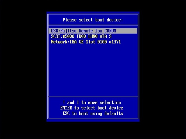

Z kterého disku se má bootovat se volí v BIOSu, popřípadě některé BIOSy mívají volbu bootovacího media po stisku funkční klávesy - někde F10, F12 atd. Záleží na konkrétním BIOSu. Pak se zobrazí bootovací nabídka, která vypadá nějak takhle:
Pokud máš aktivováno AHCI, pak můžeš ten notebookový disk připojit za běhu systému.
