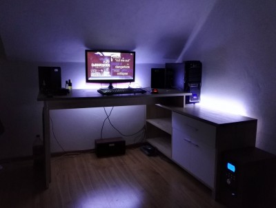

v počátku bych rád uvedl, že problém se netýká žádné závady HW jako takového, nýbrž prostoru, kde je HW provozován.
Jde o to, že jsem si zhruba dva roky zpátky pořídil mikrofon audio-technica AT2020 společně s externí zvukovou kartou Steinberg UR12, ale celý problém tkví v tom, že žádný z mých záznamů není úplně kvalitní, protože se v prostředí ve kterém nahrávám tvoří ozvěna a vůbec netuším, jak bych jí mohl potlačit nebo úplně odstranit.
V příloze posílám fotografii místa, kde zaznamenávám zvuk.
Jedná se o starou fotku, takže na ní mikrofon vidět není, ale nachází se na vyvýšeném místě na stole vedle počítačové skříně, která se již nachází vedle stolu místo láhve od Coca-Cola. :lol:
Pokud byste tedy někdo věděl, jak ozvěnu jednoduše a ideálně, co nejlevněji odstranit, tak budu opravdu rád.
Rozpočet na případné materiály mám zhruba 1500Kč, nerad bych do akustiky vrážel příliš velké peníze kvůli občasnému nahrávání.
Díky, díky! :-)

Dovolím si nesouhlasit. Plata od vajec jsou v podstatě k ničemu. Zatlumí jen minimální část spektra a to ještě kdo ví jestli, ale říká se to... ;-) Kdysi jsme měli zkušebnu pobitou platy od vajec i na stropě a výsledek byl nulový... :-)
Podle fotky je místnost v podstatě jeskyně, kde není nic, co by rozbilo odrazy. Na podlahu bych dal koberec s dlouhým chlupem, na stěny poličky, nějaký ten závěs, knihovna plná knih, skříň plná hadrů (oblečení),... Zkrátka trochu tu místnost zabydlet a zlidštit a zvuk bude určitě mnohem čitelnější.
Ještě drobnost. Jsi si absolutně jistý, že máš vše správně SW? Necourá se ti tam třeba hall z nějakého nastavení?
