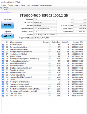

Zdravím vás, mám takový problém, nainstaloval sem si Windows 10 64bit, avšak po update trošku upadla funkčnost HDD, přijde mi to o něco pomalejší, někdy mi vytížení vyskočí až na 100% a to třebas nedělám žádné náročné věci, např. sem instaloval GTA V a disk na 100% z jedné věci? Nevím úplně čím by to mohlo být, udělal sem defregmentaci disku, vypnul indexování a tvaří se teď už funkčně akorát někdy mám problém že při načítání některých stránek např v Opeře to jde strašně pomalu, avšak pak na Exploleru to jede jak hodinky, poté vypnu Explorer zapnu Operu a najednou jako by se nic nestalo, kolikrát se mi ty stránky ani nenačtou a vyhodí mi že nějaky problém s internetem přitom vše jede v pohodě, někdy se mi i strašně pomalu načítá jaký kolik soubor i program, čekám někdy i na zapnutí správce úloh ...Také mám problém trošku se steamem zapnu ho hodí mě to 'offlinu' a píše že nelze načíst kvůli internetu nebo údržbě steam serverů přitom kamarádovi to jde normálně, nenačítá se mi ani steam obrazovka - komunitní centrum s aktuálníma hrama apod, avšak když zapnu csgo, pochvilce se mi to samo načte nevíte čím by to mohlo být?
Ověřoval sem si stav disku v programu (CrystalDiskInfo) - tam mi stav vyšel jako dobrý, přikládám screen viz. níže

1. Kterej proces(y) nejvic vytezuje HDD? Hod sem spis screen ze Spravce uloh, serazeny podle vytizeni disku.
2. Ty mas jeste HDD?! Dnes uz je skoro samozrejmost a pomalu i nutnost mit system na SSD.
3. Kolik mas RAM? To je celkem podstatny.

No, HDD mám protože se mi SSD rozbilo a budu si kupovat nový, Ram mám 8 GB, problém už sem vyřešil pomocí internetu,
Podrobnější návod na …
https://www.drivereasy.com/knowledge/10 ... -10-fixed/
Opatrně na kontrolu disku přes CMD, může se to seknout a bude nutno použít CMD v opravě spuštění.
