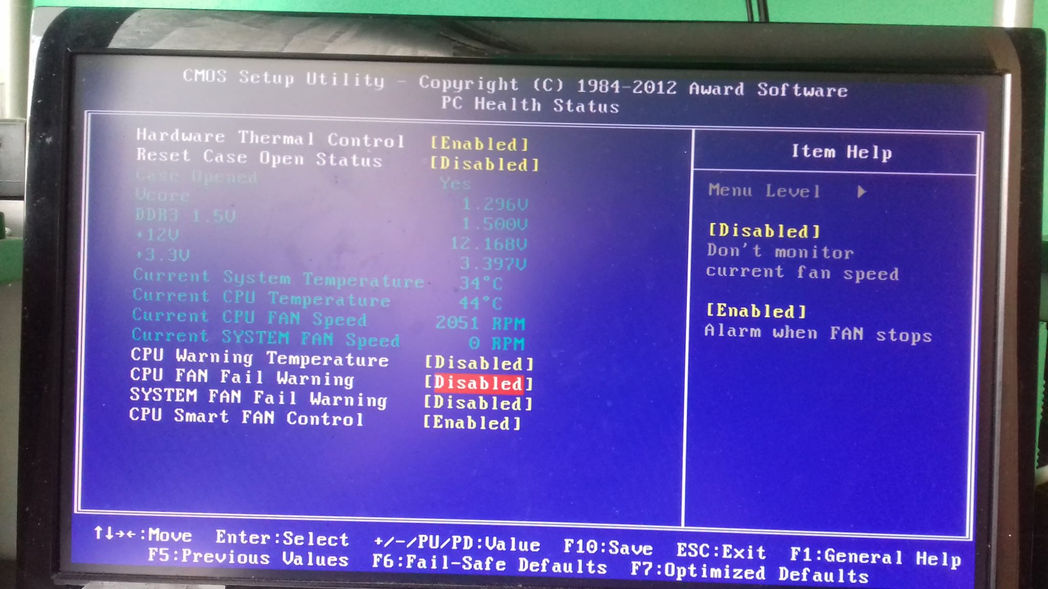

Potřebovala bych snížit rychlost otáček ventilátoru pro CPU, přijde mi až moc hlučný a zbytečně rychlý.
Program speedFan nejspíše mojí desku nepodporuje, protože ať nastavuju cokoliv, nic se nemění
V biosu tato možnost není (nevím proč, prostě tam není :D )
Přijde mi, že se při každé zátěži točí stejně, nevím, hlasitost se nemění.
Tak jak to udělat jinak, třeba přes nějaký další program?
Deska: http://www.gigabyte.cz/products/page/mb ... t-s2rev_10
procesor: https://www.czc.cz/amd-vishera-fx-8300/164627/produkt
CHladič: https://www.czc.cz/arctic-cooling-freez ... 54/produkt
Screen z biosu, že to tam není je v příloze
Díky za případné rady.

Před použitím speedfanu zkus vypnout smart fan v biosu. Nějaké video s easy tune:
https://youtu.be/HA0le9Uy85s?t=85

Nemyslím si, že to pomůže, když tady http://www.almico.com/forummotherboards.php?man=264 moje deska není :D
Dodatečně přidáno po 37 minutách 32 vteřinách:
Nakonec jsem využila EasyTune 6 a mám nastavené otáčky do 45 stupňů na 40% (téměř neslyšitelný) a nad 45 stupňů na 100%.
Myslíte, že to je optimální? :D
Při spuštěnou operou s 11 panely má vytížení 9% a teplotu kolem 37 stupňů.
Při hrách mi to nevadí, to mám stejně zvuk :D

V tom seznamu deska být nemusí. Stačí, když speedfan přečte hodnoty ze Super I/O čipu. Nutné je ovšem pochopení jak speedfan pracuje a podle toho ho ručně přizpůsobit konkrétní situaci.
Jestližebylo řečeno, že je větráček hlučný, tak bych mu nedával 100% při 45°C, ale tak odhadem až při 60°C na CPU.

Maximální teplota je 70,5°C, tak rezerva 10°C je akorátní dle mých představ a netřeba ho mermomocí držet níž.
