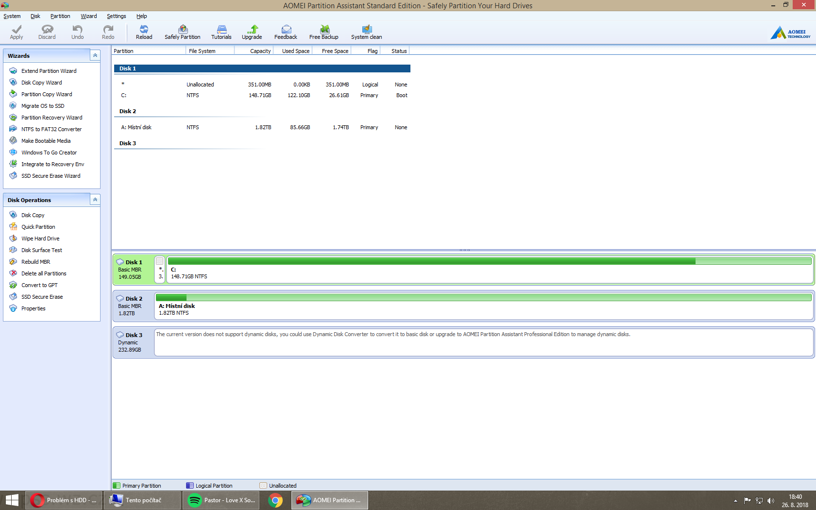

Pozri, máš inštalačku Win, takže , ak by to nešlo, tak nainštaluješ OS na disk tak ,ako sa má.
Najskôr treba tých 351 MB spojiť s C.Chceš to skúsiť ?

Jop urcite chci. Jak to mam udelat prosim?:)

Skús si kliknúť PTM na C a vyber možnosť - Rozšíriť zväzok... ale zrejme sa C o tých 351MB nedá rozšíriť.Treba tých 351MB najskôr dať za C.Takže , ak to nepôjde ,nainštaluj si ten program: https://filehippo.com/download_aomei_partition_assistant_standard_edition/
Je lepšie pracovať s diskom na ktorom je OS cez boot ale skúsime to takto.

Příspěvekod jimmy97 » 26 srp 2018 18:41
ok

1.Klik PTM na C-Resize partition
2.Zmaž prvý riadok a napíš tam 0 a iba klikni na stredný riadok.
Ten údaj 351MB , by sa mal zobraziť v treťom riadku.
3.Klikni na OK, potom hore vľavo na Apply.Naskočí okno v ktorom si zrušíš fajku na Check partitions...
a klikneš na Proceed - Áno.Keďže to robíme cez OS , možno program reštartuje PC a spraví to pred spustením OS.
Ak to prebehne ,ako má 351MB bude za C.

Zdravím, hodilo mi to opět nějakou chybu při zapínání pc. Nainstaloval jsem windows na ten 2TB hdd a ten 160GB jsem dal pryč. Všechno v pořádku zatím. Děkuji za pomoc.
