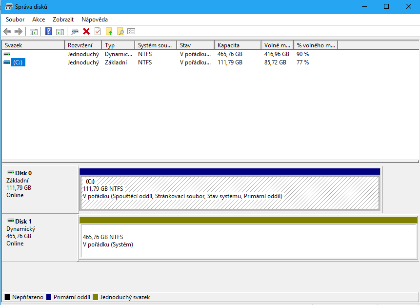

Příspěvekod strangereu » 11 zář 2018 16:33
Tady je screen ze správce disků.
A nerozumím tomu, co jsem při instalaci udělal špatně... Jedině snad to, že jsem během instalace měl zapojený i druhý disk, avšak jsem jako jednotku pro instalaci zvolil to SSD a na to se to také nainstalovalo.

Re: No bootable device found - po odpojení druhého disku
Příspěvekod RIKI22 » 11 zář 2018 16:35
Druhý disk máš dynamický.Bol na ňom OS ?Ak ten druhý disk odpojíš nenabehne ,nejaká chyba s hláškou ?

Příspěvekod strangereu » 11 zář 2018 16:39
Na dynamický jsem ho přepnul včera s tím, že jsem doufal, že poté budu schopný disk zformátovat...
Ano, na tom HDD až do včerejšího večera běžel Windows 10.
Pokud druhý disk (HDD) odpojím a PC spustím se samotným SSD, tak vyskočí právě to, že "No bootable device found".

Příspěvekod RIKI22 » 11 zář 2018 16:46
Ten disk SSD označ , že je aktívny.Skús to cez Správu diskov.Klik PTM na C a vyber si označiť oblasť ako aktívnu, či to povolí.
Ak áno ,potom skús odpojiť druhý disk.Ak nie sprav to cez ten program .

Příspěvekod zeus » 11 zář 2018 16:50
S odpojenym diskem nabootuj instalacni USB W10 a dej Opravit system.
Pokud to nezabere, tak si das dalsi pokus s diskpartem. Opet po bootu z flesky v nem nastavis aktivni oddil a pak v prikazovem radku pridas zavadec (bootsect /nt60) a databazi (bcdboot c:\windows).

Příspěvekod Uziv00 » 11 zář 2018 17:25
A až budeš příště instalovat systém, pak si pamatuj, že jestli chceš mít vše k bootu na jednom disku, pak musí být ostatní disky odpojeny. Wokna si totiž rády nainstalují boot na jiný disk. Což je zjevně i tvůj problém.

Příspěvekod strangereu » 11 zář 2018 17:38
Tak nakonec jsem systém přeinstaloval a během instalace jsem měl odpojeny všechny ostatní disky a ejhle! Vše najednou perfektně funguje tak, jak jsem si to představoval.
Dokonce bylo možné i smazat data z druhého disku.
Takže je to přesně tak, jak zde zaznělo - Wokna si instalují boot na jiný disk a byl to přesně i tento případ.
Téma označuji za vyřešené, konečně můžu klidně spát!
