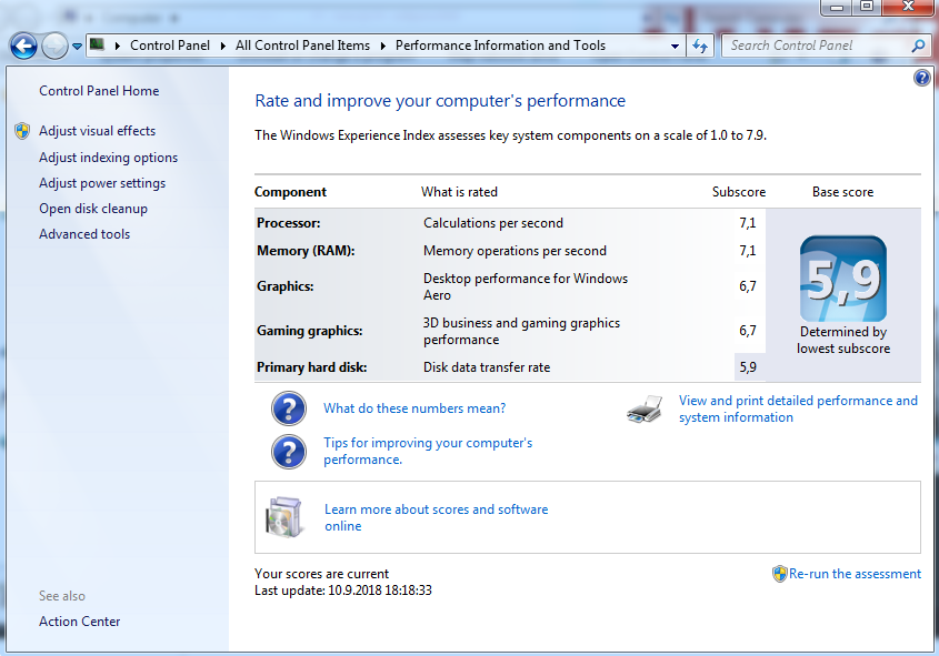

Dobrý den, chci se zeptat, zda může mít HDD vliv na výkon ve hrách, všímám si posledních cca 5 měsíců různého cvakání a divných zvuků, které jdou od HDD, včera jsem si pořídil místo Intel Core 2 Duo E8400 procesor Intel Core 2 Quad Q6600 a místo 3GB ram jsem zvýšil na 6GB RAM a ve hrách žádná změna, kamarád v práci je laik a počítačům nerozumí tolik, ale radil mi ať udělám od Windows ve vlastnostech počítače obyčejně vyhodnocení výkonu a tam pokud budu mít nějaké číslo u nějakého komponentu podřazené oproti ostatním tak že by něco z toho vyměnil, já to zkoušel a dopadlo to takto:
Myslíte že by mohl mít HDD vliv na výkon? Je tak 8-10 let starý a vydává šílené zvuky :D

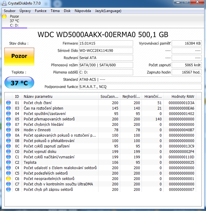

Screenshot z Crystal Disk Info.
To je to, co bys mel udelat.

Příspěvekod helpmeboys » 10 zář 2018 18:35
Dobře, jdu to udělat

Diskař
Příspěvky: 209
Registrován: březen 18
Re: Vyměnit HDD ?
Příspěvekod Diskař » 11 zář 2018 19:58
Disk bys mohl přejít utilitou výrobce WD Data Life Guard, jestli si poradí s tím jedním sektorem, který by měl být neopravitelný.
Když ho přemapuje, tak disk bude v pořádku. Pokud s ním nehne, tak vzhledem k počtu najetých hodin bych se nerozpakoval disk vyměnit.
Na každý pád tato závada brzdí disk.

Příspěvekod helpmeboys » 12 zář 2018 19:36
Koupil jsem ssd, zlepšilo se to o docela dost, děkuji za radu, zkusím ho tím přejet, třeba budu díky tomu mít úložiště na staré věci a fotky atp.
