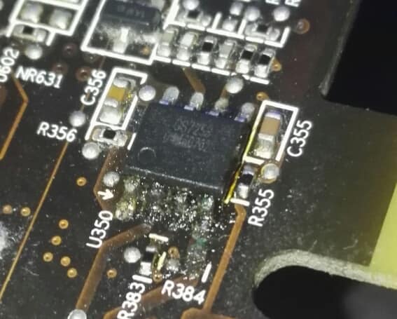

Tak jsem tu grafiku důkladně prohlížel a všiml jsem si tohoto...
Vypadá to jak, kdyby se tam něco rozpeklo.
Momentálně mám zapojenou starou GK tu GT240 od Nvidia a počítač šlape hezky a to jsem ho teď zapnul po zhruba hodince.
Sice to není na hraní nějakých her, ale na videa a prohlížeč to stačí...
Nicméně asi zkusím vzít GTX 1060 6GB a uvidí se...
Každopádně, kdyby někdo měl ještě nějaké připomínky, tak si to rád vyslechnu a určitě si nechám poradit - jakákoliv rada se hodí!
Dodatečně přidáno po 8 hodinách 25 minutách 48 vteřinách:
