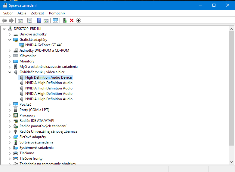

Dej sem do přílohy příspěvku obr Správce zařízení s rozkliknutí Řadiče zvuku, videa a her.
Re: Problémy so prehrávaním zvuku
Tuna máš:
Ako vidíš mam tam High Definiton Device, ktoré sa používa pri prehrávaní zvuku alebo videa, ale tomu NVIDIA nechápem. Ten je asi len na hry, ale pri hraní hier problém so zvukom nemám!
A ešte pre info, na win 7 som mal nainštalovaný via hd audio ovládač, a všetko bez problémov.
Ale Via HD Audio už ovládače funkčné pre windows 10 nemá. Snanžil som sa nejaké stiahnuť ale žiadny nešiel.
Ale stále si neviem vysvetliť ten problém s tým prehrávaním videa, že mi obraz videa začne ísť pozadu niekdy po chvíli.

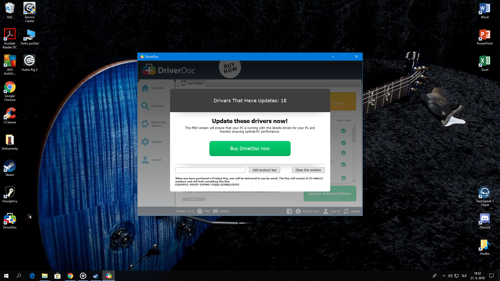

Na této stránce výrobce si stáhni ovladače pro Win 10 - https://www.solvusoft.com/en/update/dri ... 41mt-s2pt/
Našlo to len jeden ovládač na nvidia cosi zo zvukom, ale s tym nemam problem. Na zvuk to nenaslo nic, a aj keby som si ich chcel instalovat pise mi ze si mam kupit akysi key.

Re: Problémy so prehrávaním zvuku Vyřešeno
Protoze na te strance neni zadny ovladac, ale placeny software na aktualizace ovladacu.
Stahni Windows 7 s aktualizacemi z ledna 2018 a ty nainstaluj:
http://web.tobynet.eu/obsah/reinstall/windows7.php
Nema smysl cpat Windows 10 na 12 stary pocitac, kdyz pro to nejsou funkcni ovladace.
