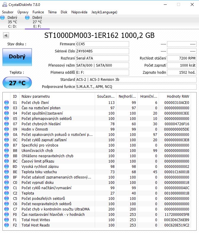

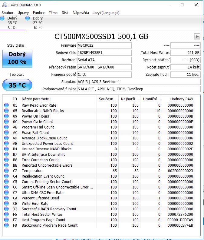

Screeny HDD a SSD z CDI

RIKI22
Příspěvky: 6780
Registrován: únor 16
Re: HDD po instalaci SSD neustále pracuje
Příspěvekod RIKI22 » 29 zář 2018 16:30
Skúsil si v možnostiach napájanie zrušiť vypínanie disku ?Ak si myslíš , že ten disk sa zapína a vypína?

Zrusil jsem vypinani disku, ano. Zkusil jsem jeste pres Crystal Disk Info sledovat jestli se disk vypina a ne, nevypina, pocet zapnuti disku je stale stejny. Nevim proc to vydava podobny zvuk jako pri vypnuti PC. Jeste to necham zkontrolovat na vadne sektory a uvidim. Jinak diky za podporu RIKI22.
