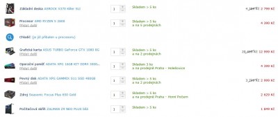

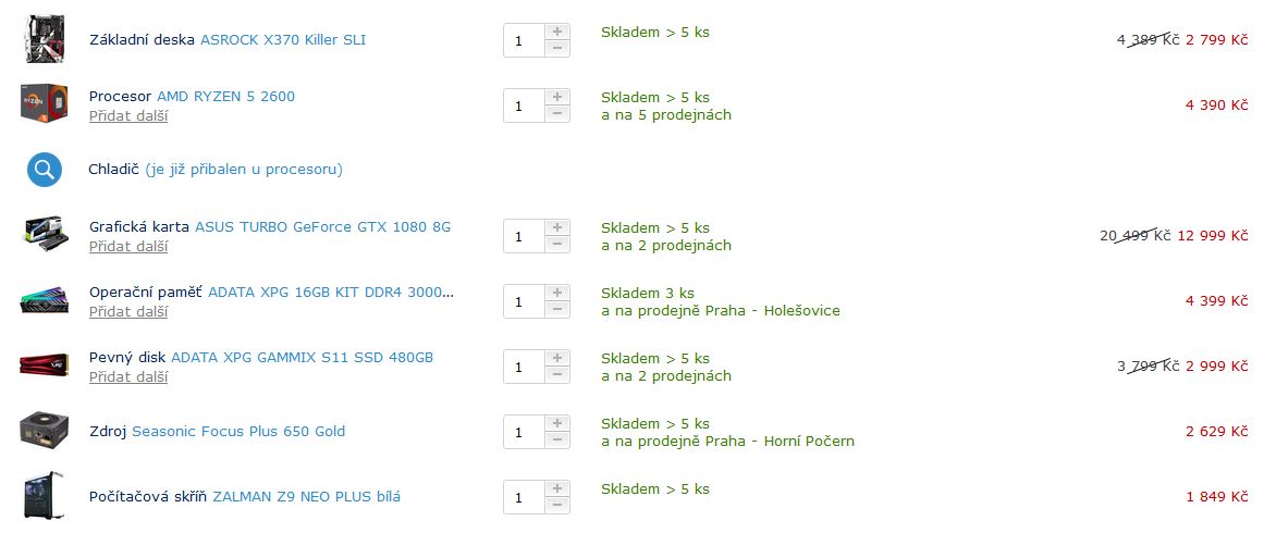

tak aspoň potvrď komponenty, jaxto nakonec vzal... seznam takhle a deska nakonec Gigabyte B450 Aorus Pro?
- nováček
- Příspěvky: 24
- Registrován: říjen 18
Re: Probliknutí desky , netočící se ventilátory
Vše jak jsi poslal kromě základní desky , tu jsem vzal tuto : https://www.alza.cz/gigabyte-b450-aorus ... 437631.htm

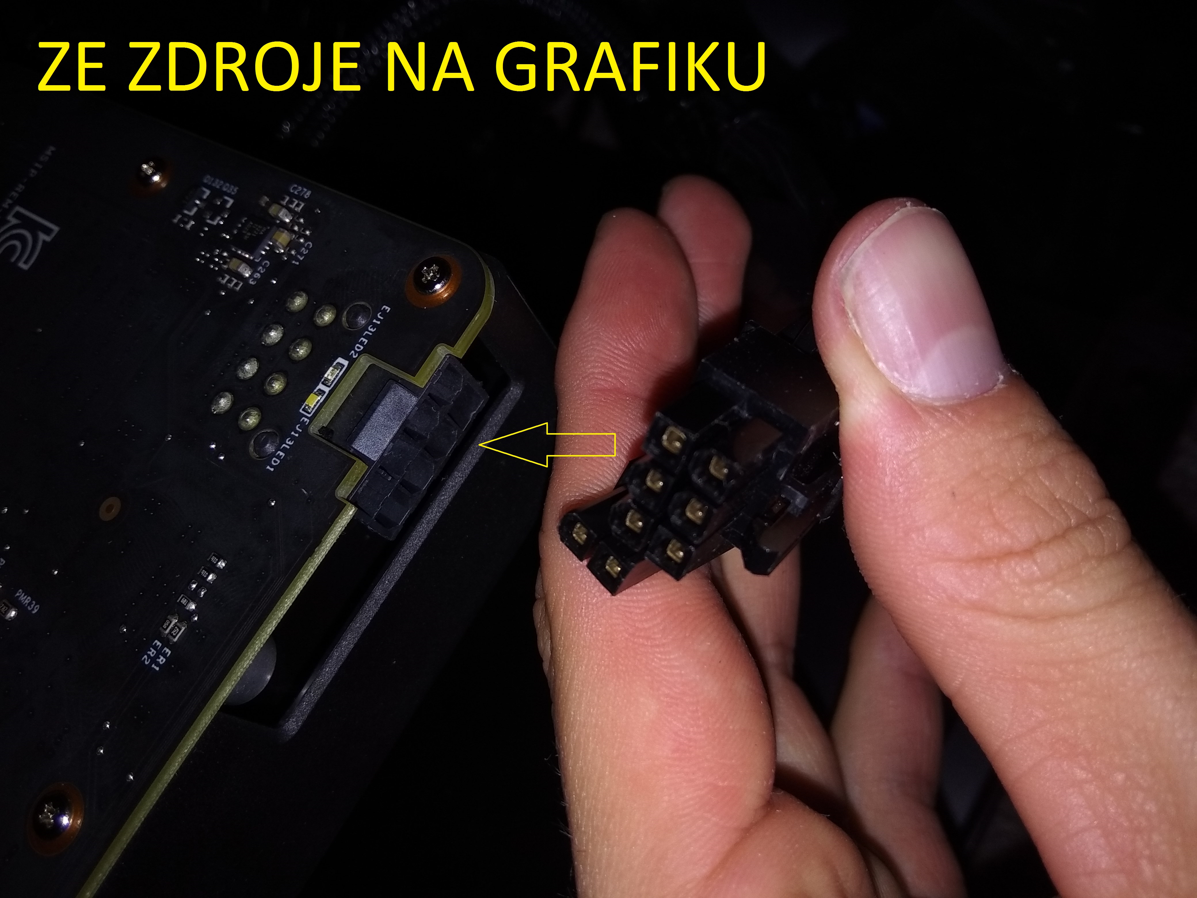

Je to takhle OK ?
Dodatečně přidáno po 53 vteřinách:
A PAK ZE ZDROJE NA ZÁKLADNÍ DESKU , JE OZNAČENÝ CPU CPU 2X 4 PIN . NEJDE MI SEM DÁT FOTKA PRÝ JE MOC VELIKÁ
Dodatečně přidáno po 1 minutě 52 vteřinách:
Ten co jde na GRAFIKU je označenej PCI-E

přesně tak, vono to stejně nejde splést vzhledem k tvarům těch jednotlivejch pinů...
