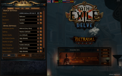

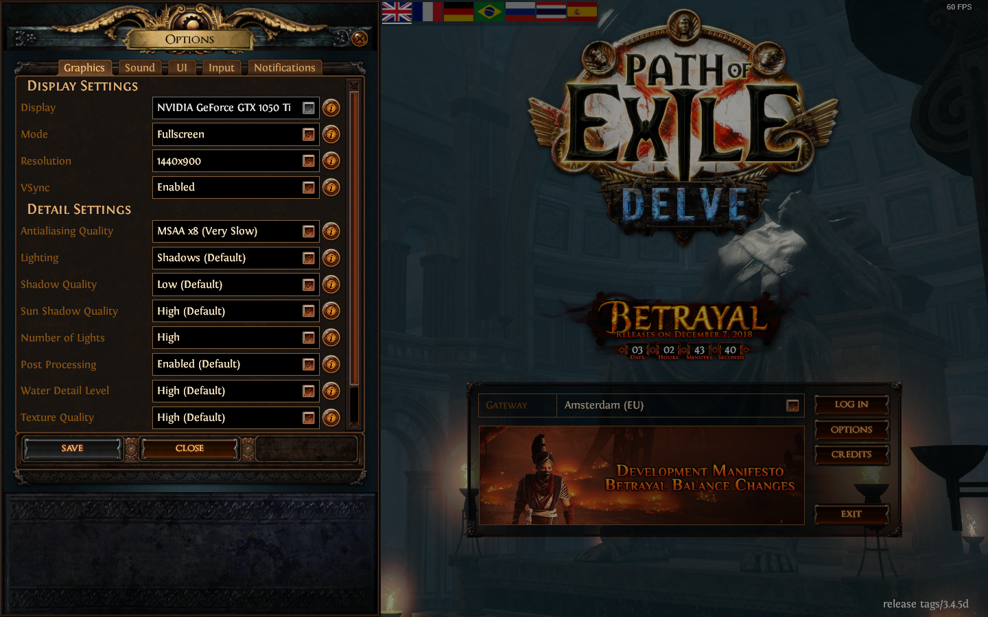

řeším takovou menší kravinu Mám procesor s integrovanou grafikou Ryzen 5 2400g. Ale doma mám i starší Gtx 1050 ti. Tak jsem jí tam taky šoupnul. Tak a teď k tomu problému. Monitor je zapojen do základovky. Vše jede ok! Je mi jasný, že druhá grafika gtx jede taky. No ale když otevřu nejnovější GPU-Z a spustím např. hru, tak se v monitoringu GPU-Z ukazuje velká aktivita 1050 ti, ale s integrovanou do které je zapojen monitor to ani nehne. Žádné zvedání teploty ani GPU load se nehne vše běží stejně na podobných úrovních. Zkoušel jsem i monitorovat přes Msi Afterburner a je to to samé. Má otázka zní co to znamená? Hry tedy jedou přes jakou grafickou kartu. Ve hře Path of Exile je v nastavení, že aktuální zobrazovadlo je právě GTX 1050 Ti.
Je toto možné??? :idea:

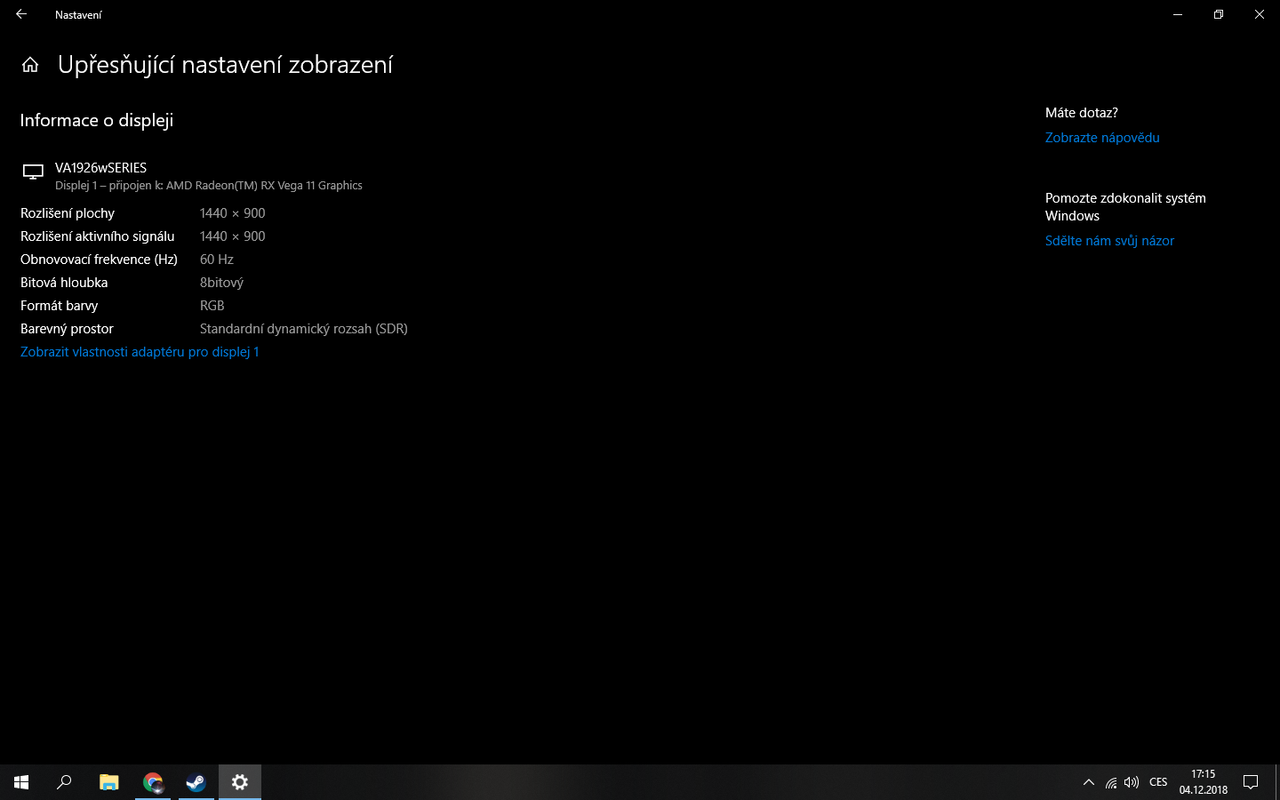

Když ti drát vede do základní desky tak zobrazovadlo musí být Vega. Je třeba to zapojit do té GTX 1050 Ti.

:shock: Jo to jsem si myslel taky. Ale ve hře mi to ukazuje že hra jede na GTX. Takže? Výkon jede na GTX a zobrazuje to Vega?Co teda vidím, jak se to chová.

No jasně to celé chápu. Nechápu viz. první obrázek, že hra detekuje nebo informuje že jede na GTX grafiku. To možné je?
Gpu load Vega 0%?

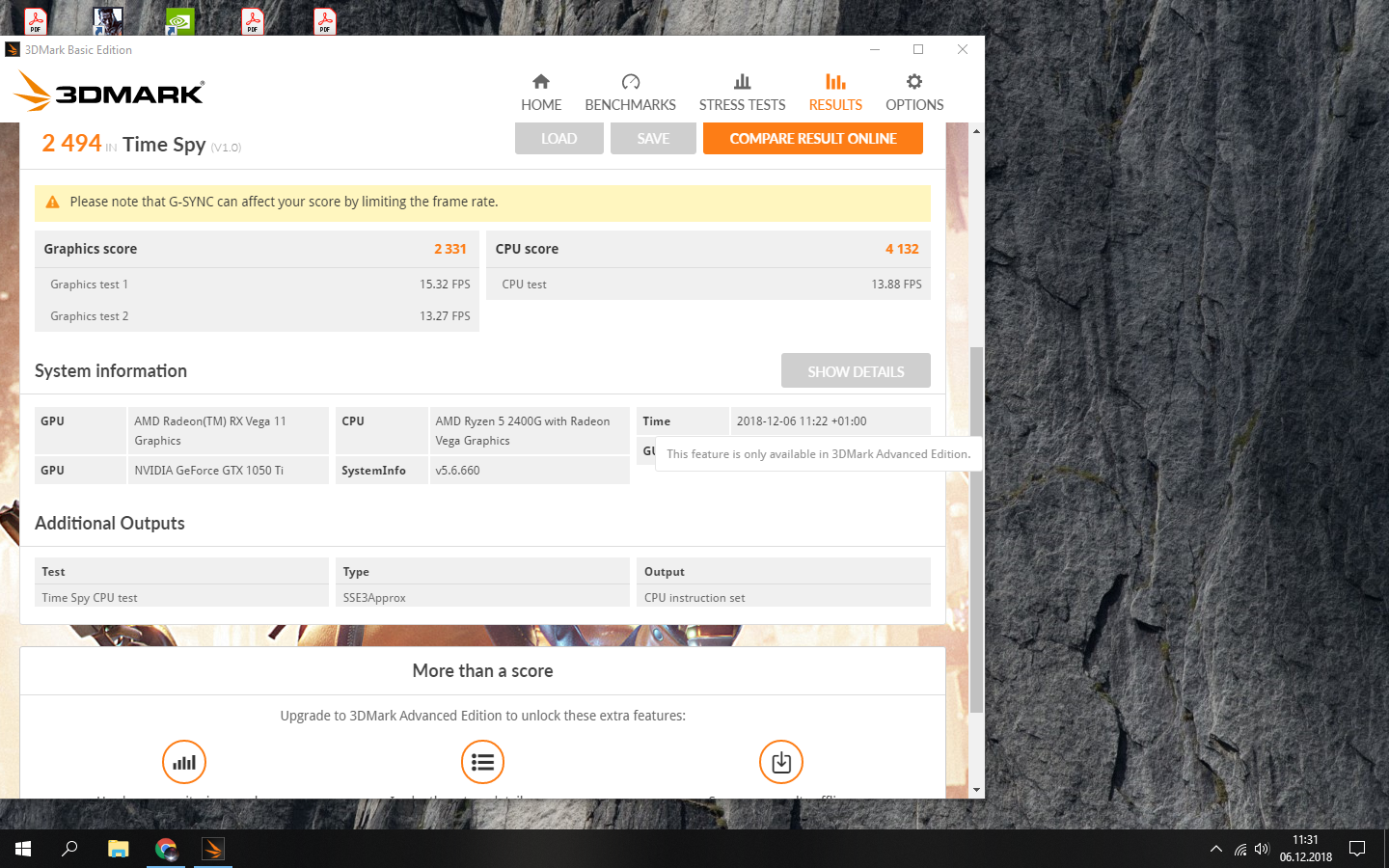

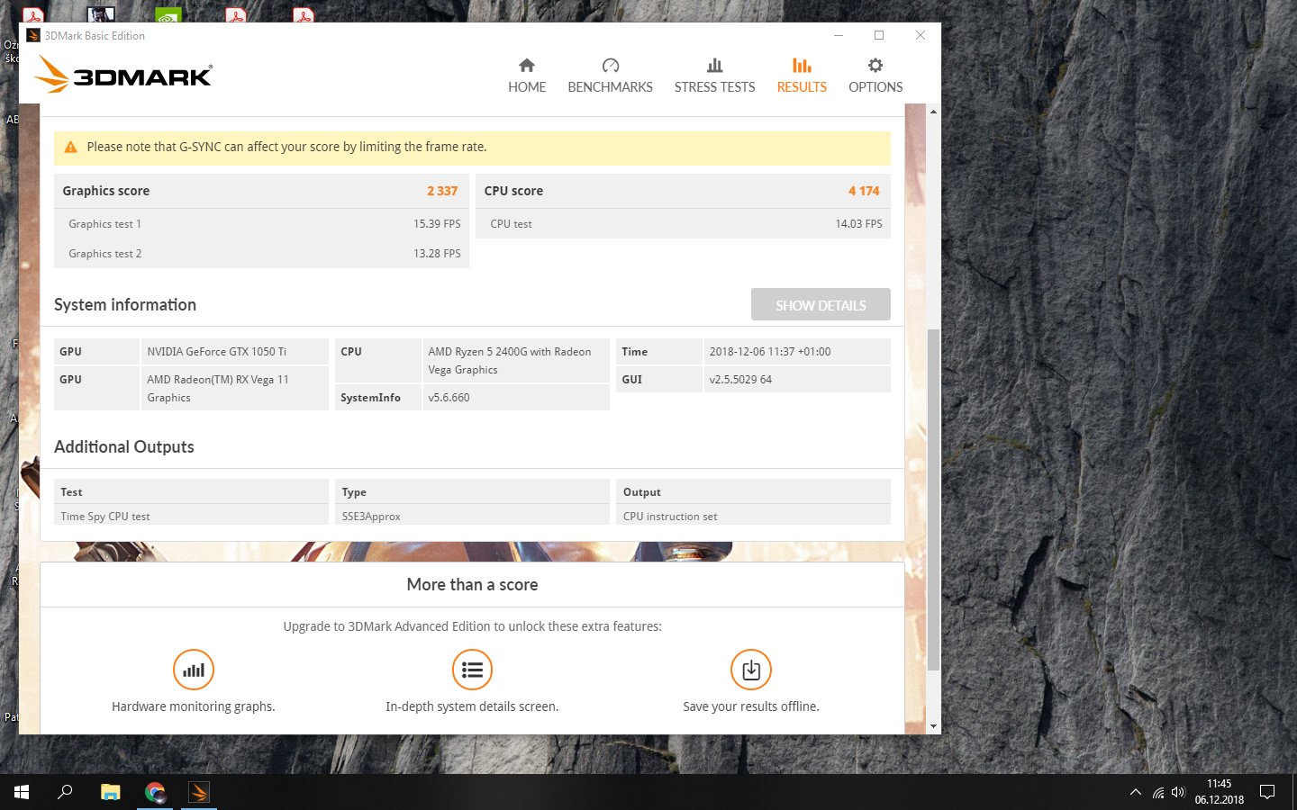

No vyndal jsem tedy GTX grafiku. No čumím. Zaklínače jsem zkoušel zapnout. Ten je teď téměř nehratelnej. Pro porovnání foto s Gtx grafikou a bez s 3D marku. A to je kabel zapojen stále do desky.

Pokud vyměním kabel a zastrčím do GTX grafiky
Dodatečně přidáno po 7 minutách 23 vteřinách:
Z fotek je patrné, že mi je vlastně jedno kam je kabel zapojen :shock:
