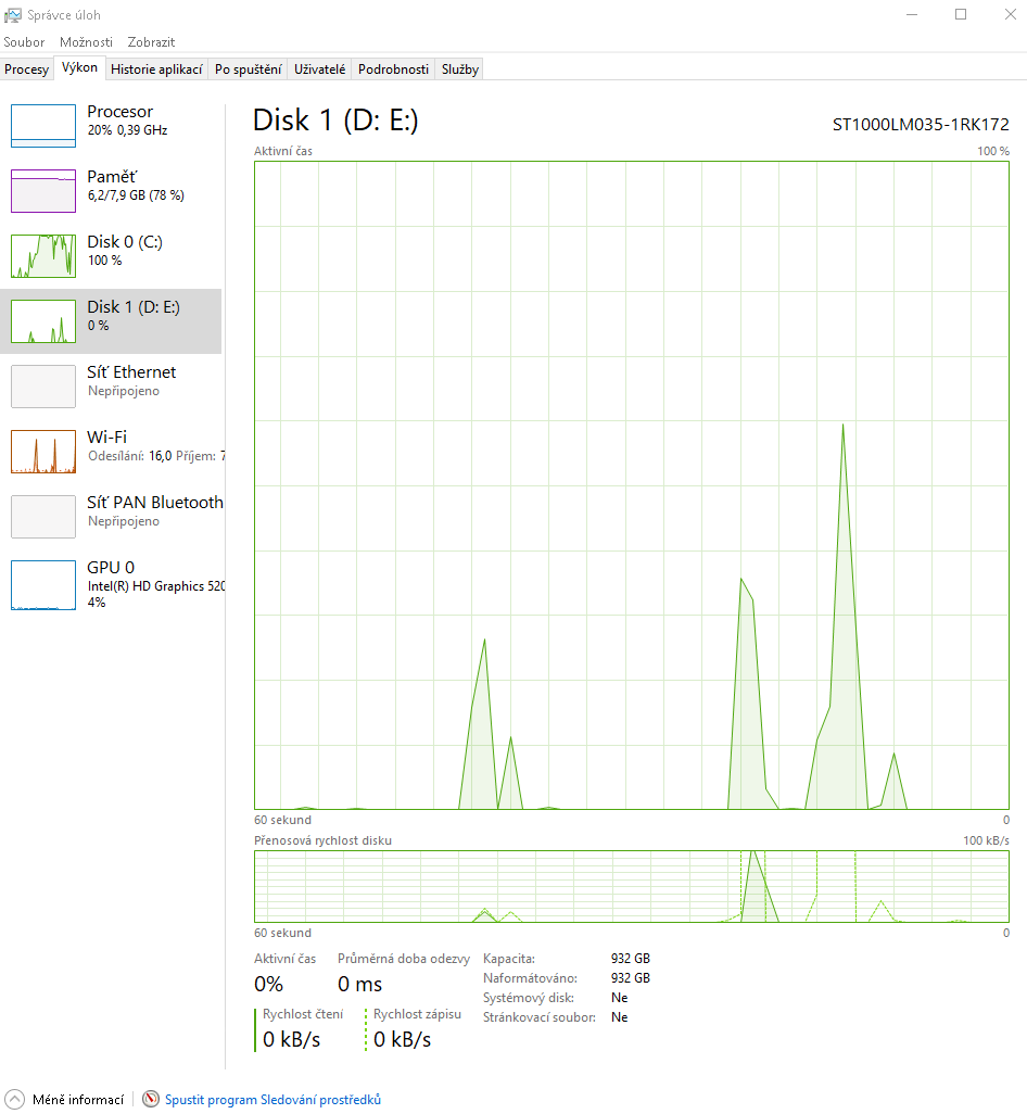

prosím o radu, notebook je jako šnek, přestože CPU, RAM, HDD je málo využívané a internetové připojení je podle různých testů stabilní a rychlé, ping average 44ms, download snad 15MBps a upload 4MBps.
Chvílemi se s notebookem nedá ani pracovat, teď jsem se snažil pustit si video na Youtube a měl sem smůlu, jako kdyby bylo video přepnuto do velmi malého rozlišení a zamrzával obraz, přestože zvuk jel dál, ale myslím, že zamrzával i zvuk. Další věcí je, že při přechodu mezi panely ve firefoxu načítání panelu trvá strašně dlouho, všechno trvá strašně moc dlouho.

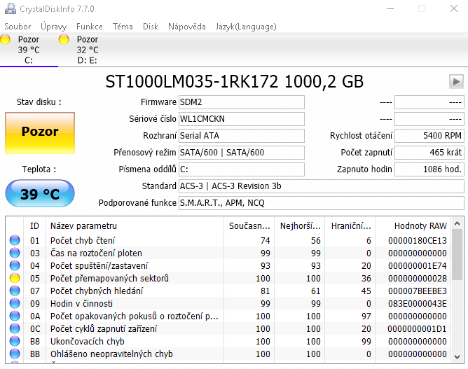

V crystaldiskinfo mi už zase svítí stav: POZOR a počet přemapovaných sektorů, rozsvítilo se to už tak 14 dní po tom, co mi byl zapojen tento disk úplně nový nechápu jak ty disky mohu takto ničit. Hádám, že klepání nohou (které někdy i trochu klep se stolem), nebo mačkání kláves apod, nehrají roli.
Tohle můžete zanbat test sem dělal špatně
Netvrdím, že za to zase může disk, a co všechno crystadiskinfo měří, přiládám i využití fyzických prostředků. Moje uživatelské rozhraní vypadá takhle debilně, protože sem zkoušel zavádět různé úsporné režimy pro maximální výkon.

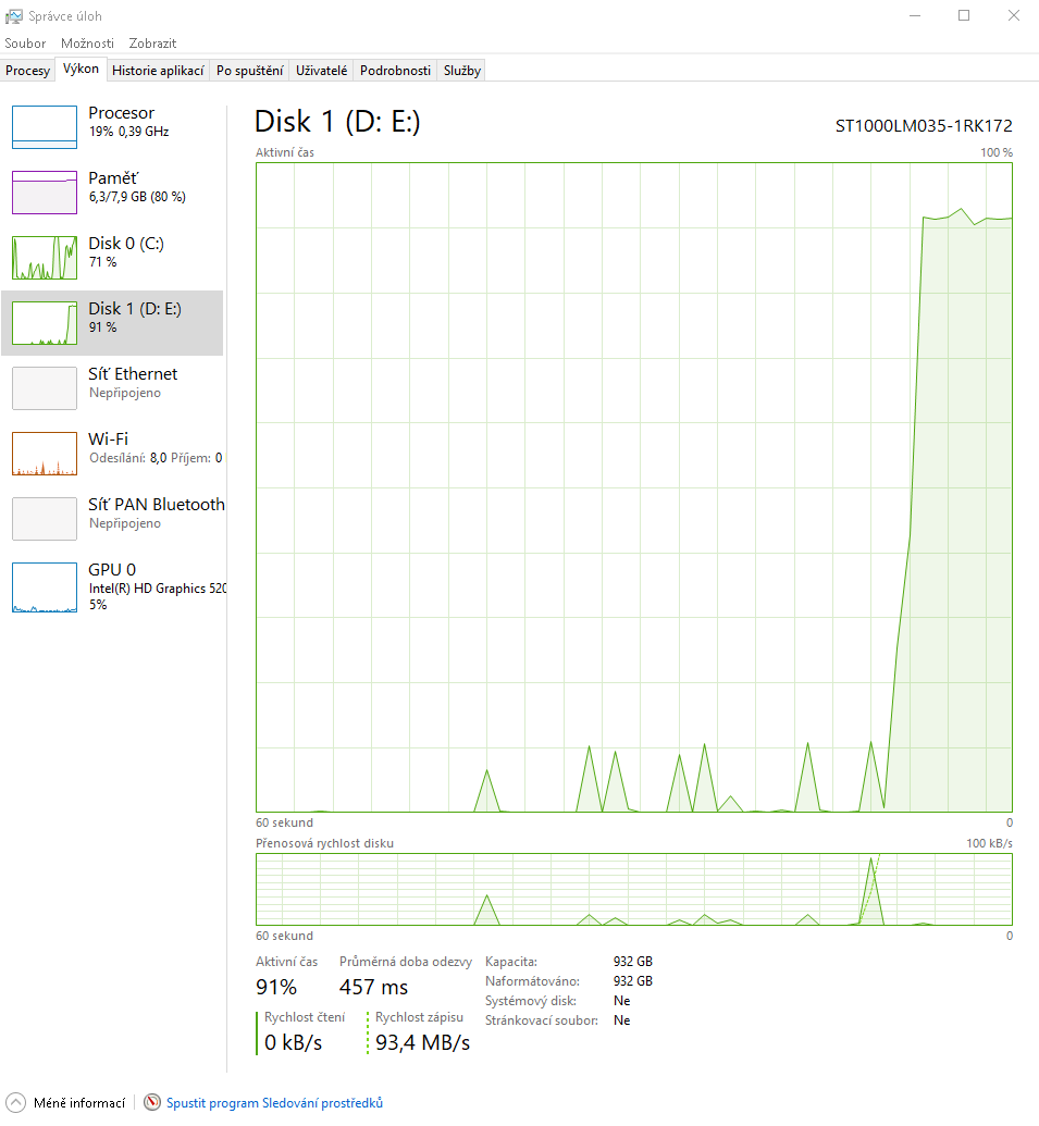

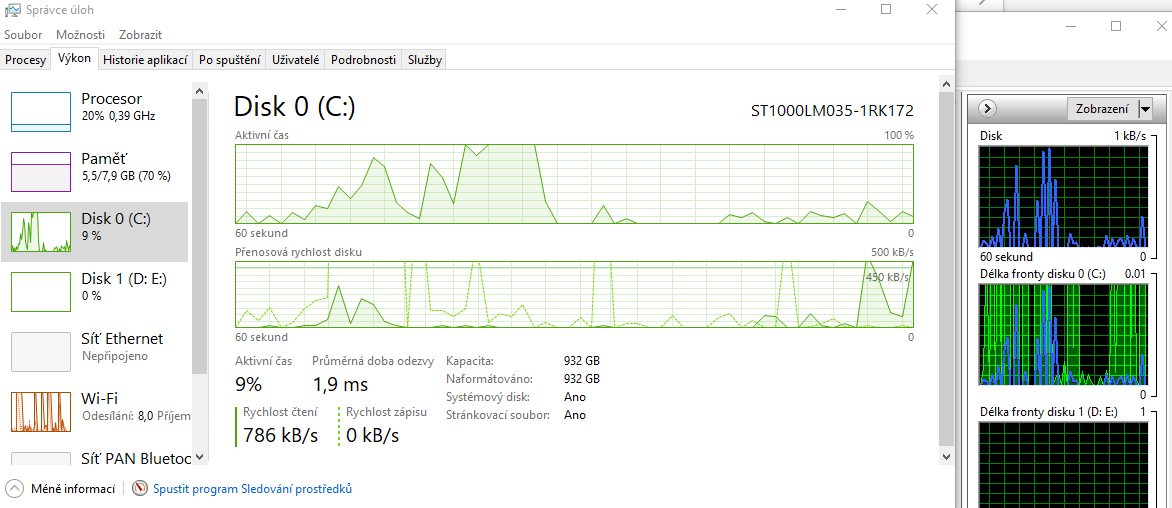

První disk, který je systémový, má grafy aktivního využívání disku a rychlosti přenosu v naprostém nesouladu.
Zatímco druhý disk, který má v Crystaldisk info mnohem horší skóre má grafy v souladu.
Průměrná doba odezvy hádám není totéž co přístupová rychlost, jinak by to bylo hodně zlý. :-)
Máte prosím pěkně někdo tušení jak z mého téměř nového notebooku s i3, 8GB DDR4, HDD ST1000M035 s rozšířenou vyrovnávací pamětí na 128MB udělat notebook, který je stabilní alespoň na tolik, aby se s ním dalo nějak normálně pracovat, aniž bych okousal balík propisek, jak mu všechno dlouho trvá?

Notebook: Dell Inspiron

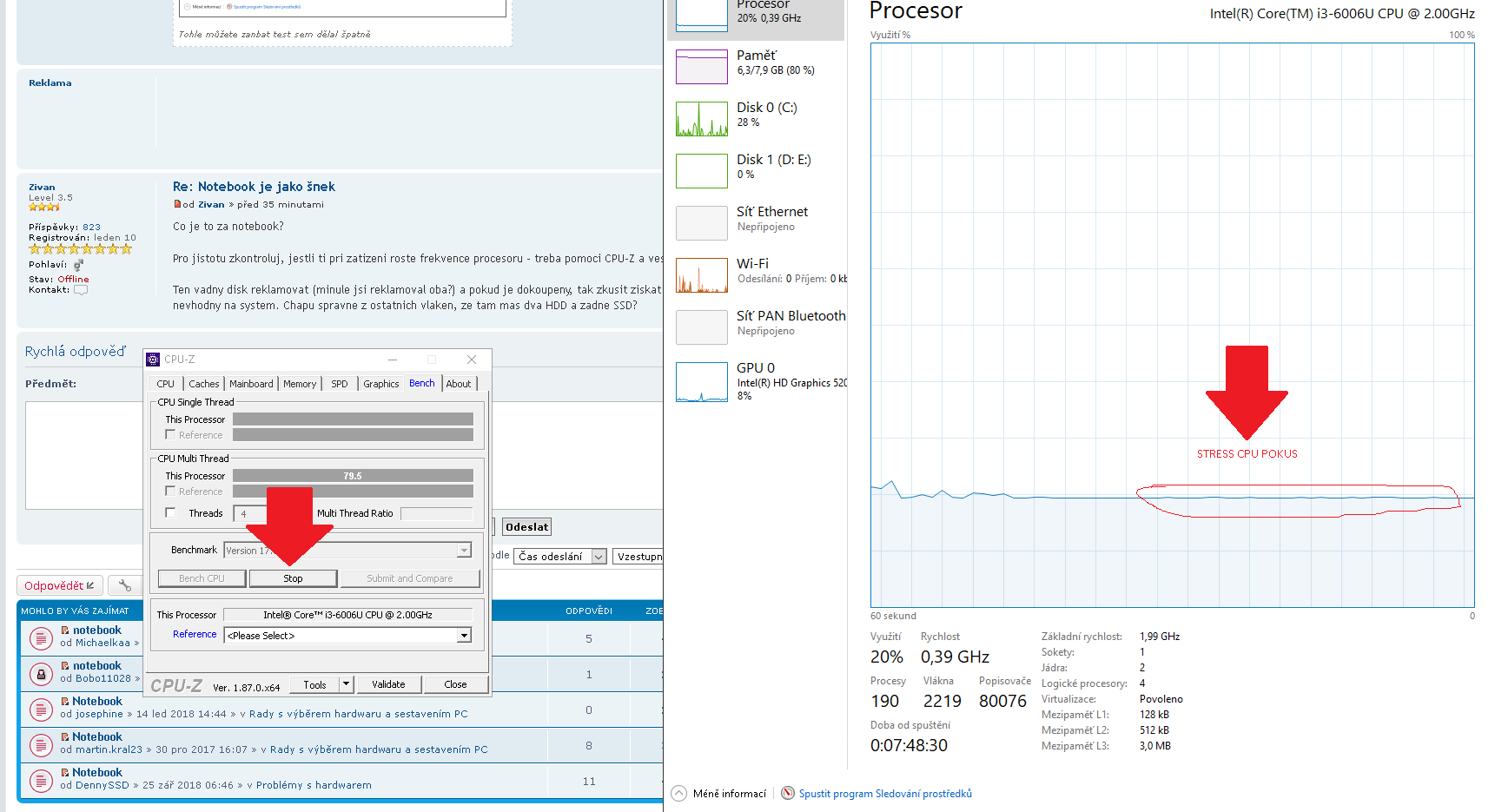

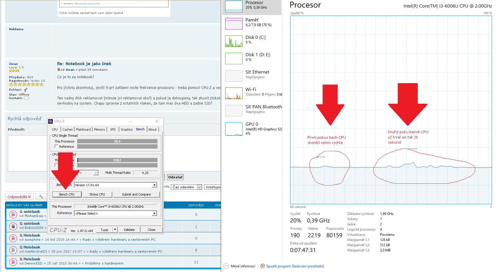

Neroste, spíše se lehce rozvlní, porovnat můžeš sám, viz obrázek. Nejspíš si na něco přišel. Očekával bych, že CPU poroste třena na 99% nebo je to takto správně? Vypadá to, jako kdyby bylo těch 20% CPU považováno za maximum nějakým omezovačem. :-D
1. Pokus "CPU Bench", po pár vteřinách se ten bech sám vypnul.
2. Pokus "CPU Bench", to se vypnul tak po 20 vteřinách.
3: Pokus "CPU Stress", to jsem po chvíli když sem viděl, že to nic nedělá vypnul sám.
Ten horší mám už pár let, je jen na zálohy, tak sem ho ještě nereklamoval, ale mám na něj záruku 5 let.
Jak by tento disk mohl být nevhodný, když je ty notebooky s tímto diskem takhle vyrábí, že ten starý co tam mám je stejný je čistě náhoda, měl sem ho dřív, než samotný notebook?

No pokud Sledovani prostredku nekeca, tak jedes stabilne na 0,4GHz, to neni moc :)
Jake schema napajeni mas nastaveno? Predpokladam, ze mas ten notebook pripojeny ke zdroji a mas v nem baterii.
Zjednodusene, jak to chapu ja - jde o "novy" (uz par let) druh zapisu na disk, ktery ma data tak blizko sebe, ze pri zapisu prepise i data okolo, takze pri zapisu musi nacist i data okolo a pak je i s temi novymi zapsat. To ale vyrazne zpomaluje zapis malych dat na ruzna mista. Seagate problem vyresil tak, ze si disk nahodna data zapisuje do skryte casti "bokem" a kdyz ma cas, tak je zacne zapisovat na spravne misto. Tedy ten disk casto interne pracuje, i kdyz na nej nic neukladas ani z nej nic nectes. No a prus.. nastane ve chvili, kdy nedostane cas a misto "bokem" mu dojde, pak uvolneni uprednostni pred vsim ostatnim a jakykoliv pokus o zapis muze trvat desitky vterin. Ja ho mam jako datovy a uz se mi podarilo toho naplneni dosahnout, prazdny soubor v Excelu se ukladal cca minutu a pul....no ted si predstav, ze system, sluzby a programy porad neco ukladaji, loguji, mas tam swap...a kolik ma casu na to uklizeni.

1) To je fakt, 0,4 Ghz dost ořezané a díky tomu, žes mě na to upozornil hned, mi došlo, že je problém v napájecím zdroji AC-DC. Ničím jiným to určitě nebude. Pokud vyndám a zandám konektor napájení, vyskočí na mě následující okénko:
Totéž na mě řve i BIOS při startu/restartu. Přestože nabíječka je originální a notebook mám krátce.
2) Ano permanentně v síti při baterii na režimu "rovnováha", jiný ani k dispozici nemám.

Tak jsem na to přišel, ale díky ti moc Zivane, za upozornění na nízkou frekvenci CPU, hned mi blesklo, že je to podtaktované pro nedostatek energie. Jedno blbé číslo a já si ho nevšiml, ale přišlo mi trochu divný proč ta i3 je takhle stabilně na 20% :-D
OPRAVENO zašmrdláním konektoru ve zdířce pro napájecí kabel, chyba je bud v kabelu nebo ve zdířce. :-D
