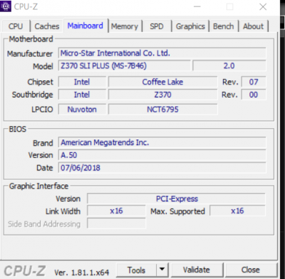

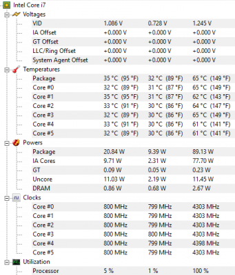

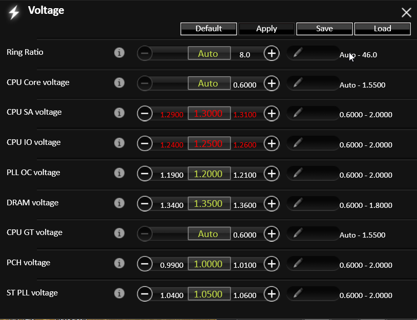

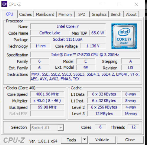

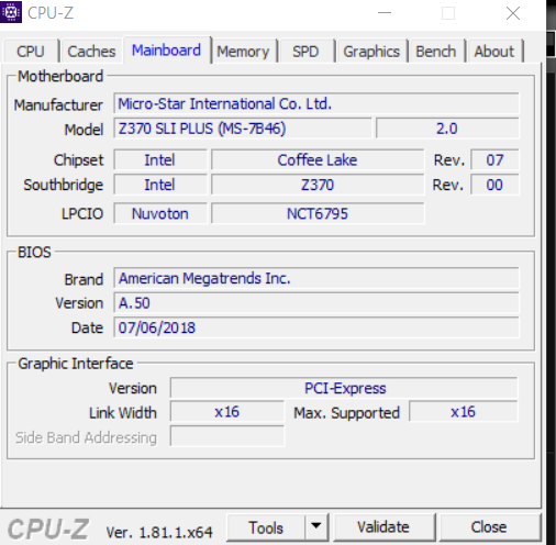

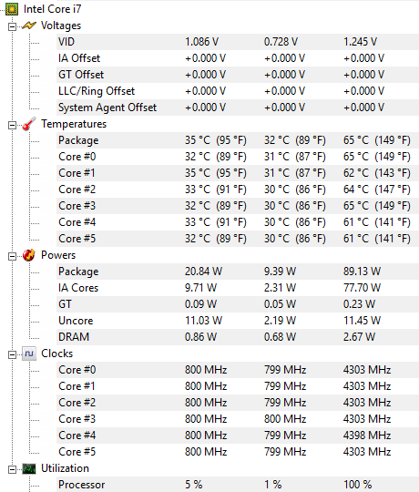

po aktualizaci biosu z verze A.10 na A.50, se pri zatezi sice rapidne snizili teploty (80-->68°C), ale maximalni frekvence pri stejnem nastaveni se snizila o 300MHz, respektive max. frekvence jednoho jadra (4600--> 4300). Pri MC to tedy funguje spravne (vsechny jadra jedou na 4.3GHz, ale pri testu jednoho jadra by melo dosahovat samostatne 4.6GHz, aspon tak tomu bylo pred update biosu. Multiplier jak muzete videt na screenu je nastaven opravdu na 46x.
(vysledky z cinebench se take snizili z cca 1400b na 1320b)
je tedy chybny bios? a mel bych zkusit jinou verzi, nebo je to jen o nejakem nastaveni?
zde, nejake screeny (MB, Procesor, napeti, HWmonitor)
