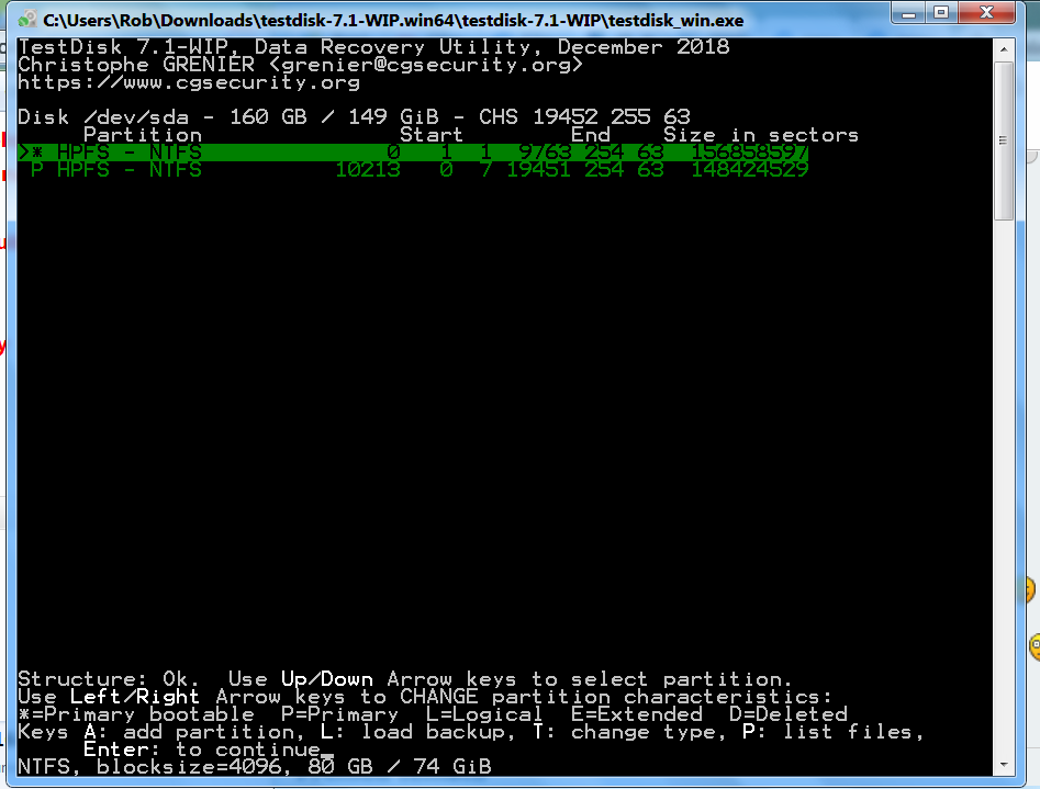

Nejjednodussi zpusob, jak zachranit data, je pouzt software jako Get Data Back,
R-Studio nebo Testdisk, je ale potreba dalsi disk stejne velikosti na ktery se budou ukladat.
Nasledne bude puvodni disk sformatovan.

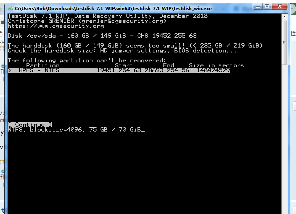

Příspěvekod petr22 » 18 pro 2018 14:14
Podle prvniho obrazku to delas spravne.
je ale potreba pokracovat, tzn nechat vyhledat oddily a pak spustit obnovu.

Ja som pokracoval a navod poznam, pretoze cez ,,P,, si potom po analyze mozem skontrolovat disky, lenze mne ho neukazuje len prve vrchne systemova particia a druha je ,,C,, win, ak sa nemylim

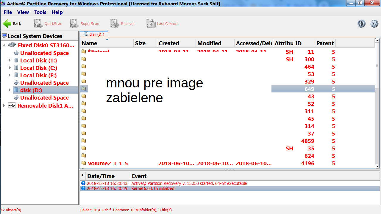

Práve mám otvorený - Active Partition Recovery Ultimate 15.0.0. Všetky data mi ukazuje. Iny disk nemam, že by som to tam skopčil. Ostava mi znova rozširit ,,C,, a natrepať to tam, respektíve časť z toho bez nepotrebných iných veci, kedže by to malo podobnú veľkosť, dobre rozmýšlam ? Alebo sa da vytvoriť cez Active Partition Recovery aj virtual disk, ale nemam s tym skusenosť, musim pozriet nejaký névod,. Ma niekto iný jednoduchší nápad ?

Pro USPESNOU obnovu potrebujes minimalizovat zapisy na disk, ze ktereho obnovujes. Dalsich pokusu s partisnama bych se tedy vyvaroval.
