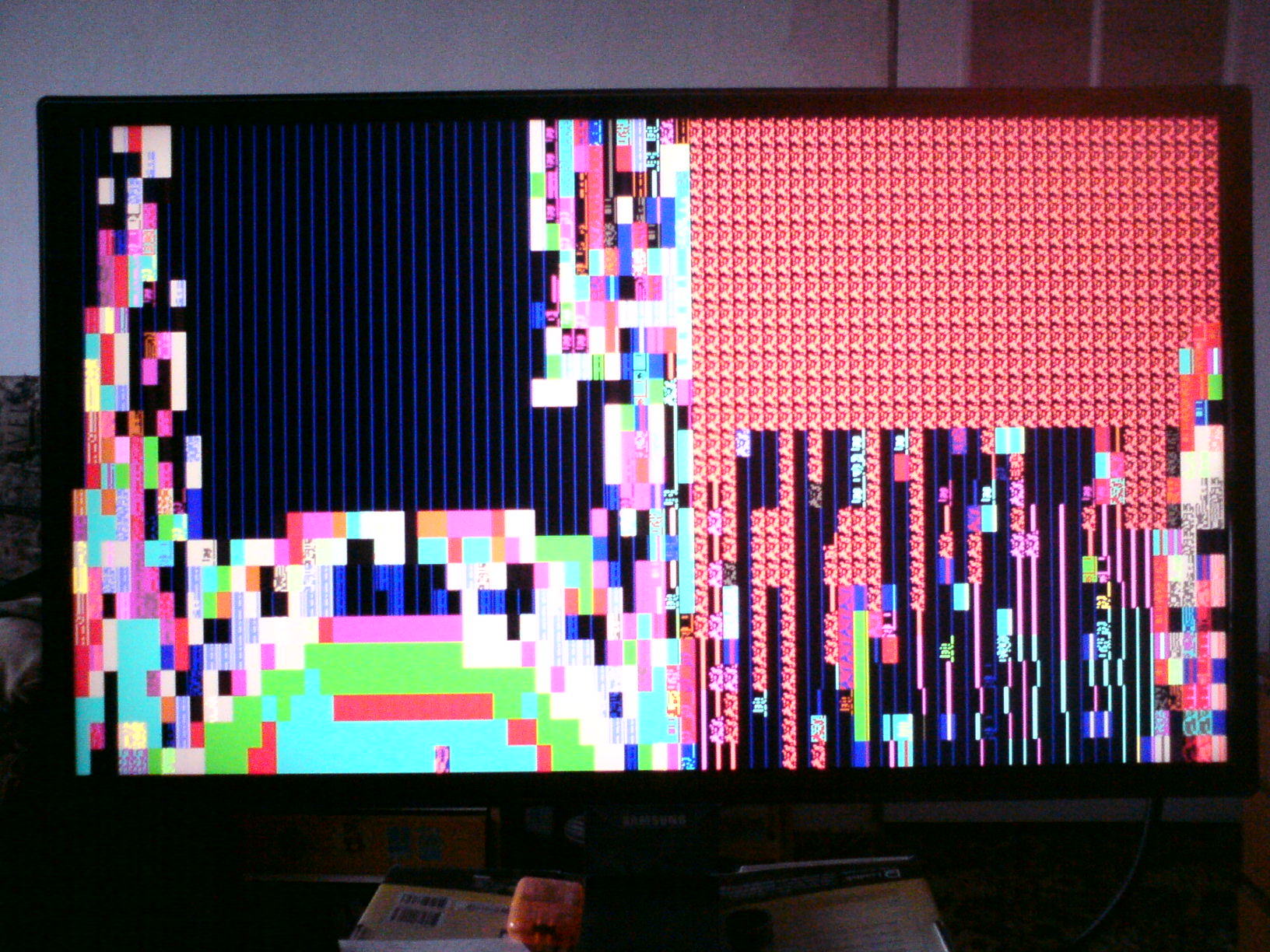

Dobrý den, prosím o radu. Koupil jsem novou G.K. : Sapphire Radeon PULSE ITX RX 570 4GD5, 4GB GDDR5. Po zapojení a spuštění pc, se mi jako první obrazovka ukázala (ukazuje) tato.
Je to v prvních fázích nabíhaní biosu, po asi 3 sec. ty barvy zmizí a konec nabíhání biosu a spouštění win7 a dále už je to normalní.
Jelikož už mám nějaké (bohužel) zkušenosti s grafickýma artefaktama, tak jsem se chtěl zeptat odborníku zde na foru, jestli je to důvod k reklamaci. Aby nebyl např. i v budoucnu nějaký problém či začátek vadné GK. Nebo jestli nemůže být problém se starou základní deskou (nejni přeflashovaná). či propojením mezi monitorem Samsung s24e390hl a GK. který mám hdmi-hdmi kabelem prozatím 10m (nemám kratší momentalně) ani jiné grafické adaptéry převodniky, jak bych spojil monitor s grafikou. Zdroj by to měl myslím si v pohodě zvládnout Fortron Black Power 550W. Bohužel nemám moc možností, že bych zkusil tu grafiku u někoho jiného. G.k. mám teď asi 10 dnů. Děkuji za pomoc.

esli to provozuješ na sestavě z profilu, tak je vůbec s podivem, že to tu grafárnu zkouslo, každopádně bys spíš potřeboval apgrejdovat procák (což znamená i novou desku a paměti), pač tahle grafárna se bude dloubat v nose, pokud ti bude vůbec rozumně fungovat... esli je ňáká "nová" verze BIOSu, tak zkus apgrejdovat, případně pak zkusit jinej kabel k monitoru, ideálně normální dýlky... osobně bych doporučil k lepšim hernim zážitkům zvážit novej setup, jinak tě bude furt ukrutně brzdit procák...
