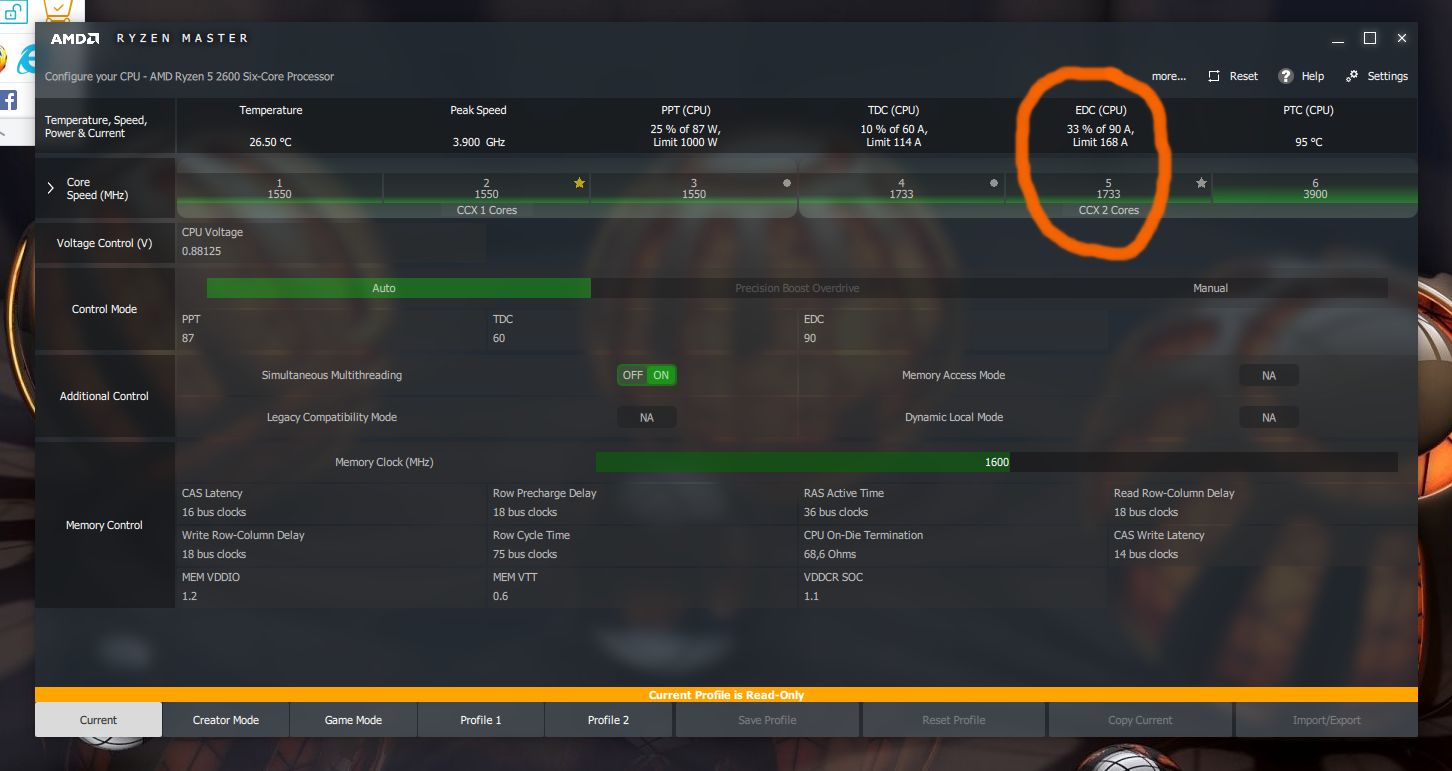

stáhni si-
https://www.amd.com/en/technologies/ryzen-master
a podívej se na-EDC(CPU) jestli nejsi v červených číslech.Pokud ano tak vyzkouše ve správě WIN v napájení být v rovnováze a snížit hodnotu u-
řízení spotřeby procesoru-minimální stav procesoru na 5%.
a já si něja nemůžu stěžovat.Větráček většinou stojí(https://www.czc.cz/arctic-freezer-33/209495/produkt)
a teploty jsou ucházející-
cLeim
Příspěvky: 21
Registrován: březen 12
Re: RAM XMP
Příspěvekod cLeim » 04 led 2019 18:13
EDC nemám v červených číslech, ale drží se konstantně na 75%. Mám rovnováhu i 5% nejnižší stav CPU zkoušel jsem i úplně úsporný režim a EDC furt 75%. Takže v tomhle bude asi problém? Že tam mám vysoké procenta?
