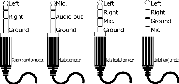

Ty sluchatka maji 4 polovy jack, ze? Staci redukce na dva tripolove, treba tahle:
https://www.tsbohemia.cz/delock-adapter ... 87986.html

Bez redukce to nemuze fungovat, protoze pin pro mikrofon bude ve standardnim jacku pripojeny k uzemneni (porovnej prvni a posledni variantu) a v softwaru muzes vybirat co chces:
Existuji minimalne dve mozne zapojeni (opacne ground a mic), ale dneska uz by snad vse melo byt stejne, jako ta posledni varianta.
