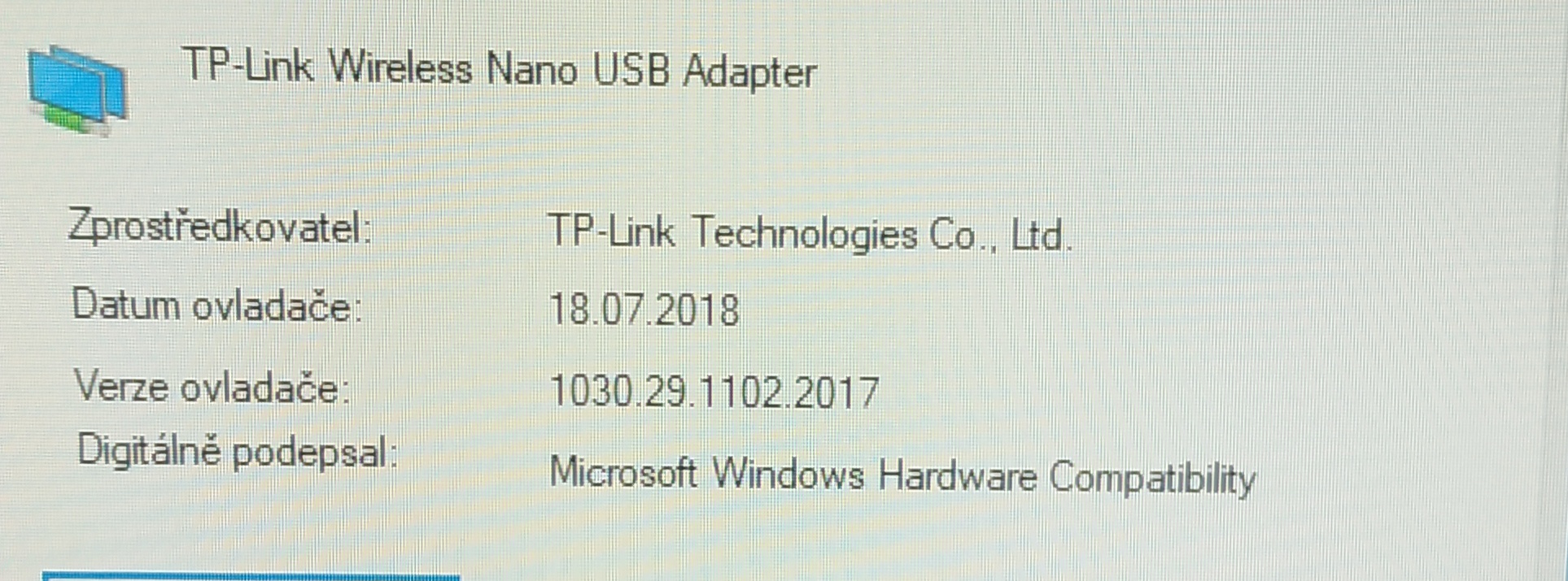

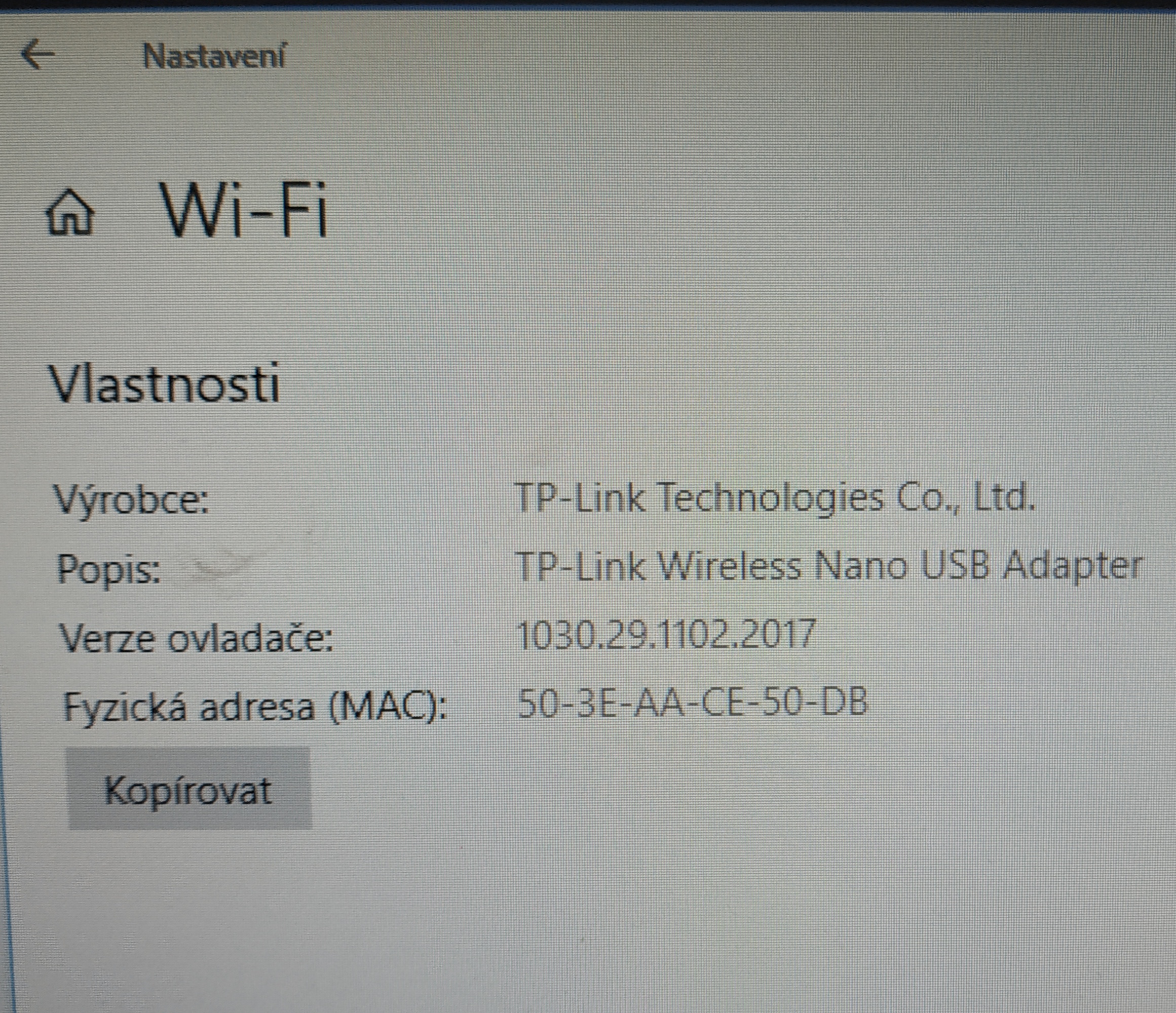

Dobrý den.
Zakoupil jsem si nový wi-fi adaptér TP-Link Archer T2U Nano na PC, po instalaci nejnovějšího ovladače a pokusu o připojení k wi-fi routeru mě vyskočí hláška : k této siti se nedá připojit.....vyzkoušel jsem nový adaptér nainstalovat na Noťas a tam to v pohodě funguje, nevím co mě může blokovat na PC?
Mám Win 10 a předchozí adaptéry v pohodě fungovaly. Prosím o pomoc ...

Ten najnovší ovládač myslíš zo stránky TP-Link?

Příspěvekod RIKI22 » 17 bře 2019 20:47
V Správca zariadení nemáš žiadný problém?Už si skúsil v Správca zariadení -Sieťové adaptéry odinštalovať všetko , okrem Lan a spraviť reštart, čo si OS nainštaluje späť.Či bude zmena?Ak si zrušíš v Sieťových pripojeniach ten Microsoft Virtual Adaptér ?
Ak sa pozrieš na ten NTB kde funguje, tak je tam rovnaká verzia ovládača ?Pretože , ak to posledné číslo ovládača je rok, tak to nesedí s ovládačom od TP-Link.
