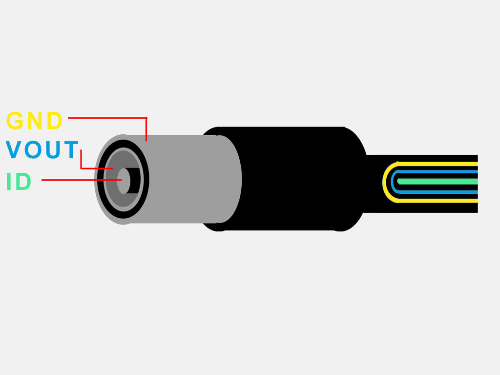

Hlavne to zcela urcite meri bez zateze, tedy adapter naprazdno.
Je potreba merit odber na zakladni desce notebooku pri zapojenem adapteru.
drobino
Příspěvky: 974
Registrován: září 16
Re: Pokles fps při zapojení nabíječky
Příspěvekod drobino » 13 dub 2019 00:06
To si nemyslím ten vnitřní kolík je jen pro komunikaci adaptéru s ntb tam nebude mít odběr vliv. Je to jen signál pro když to řeknu blbě "jsem správná nabíječka můžeš mě použít na plno" pokud signál není nebo udává nesmysly pak notebook omezí výkon na minimum Je to takové k.....ko u HP a DELLu ale je možné že už to mají i jiné značky. Petr22 ty jsi asi myslel změření výkonu nabíječky jestli dokáže dát co má chápu to dobře?

Pro jistotu obrázek aby jsme se nebavili každý o něčem jiném.

Jo tak před pár dny jsem zjistil, že tam ten prostřední kolík nemám, takže se musel někde urvat, jestli je to teda možný?? Protože jsem na hp stránkách našel náhodou nějakej návod, jak otestovat komponenty atd... A když jsem dal nabíječku, tak to hodilo chybu, podíval jsem se a ten kolík tam vůbec nebyl. Z toho jsem usoudil, že asi tady bude chyba. Ale je mě divný, že se ntb normálně nabíjí, teda asi normálně, možná trošku dýl se nabíjí. Akorát mám strach, že ten zlomenej kolík bude zaseklej v notebooku v tom napájení.
Příspěvekod drobino » 16 dub 2019 19:32
Ano on se nabije ale trvá to dlouho a omezí výkon na minimum to by souhlasilo s tvým problémem. Ovšem toto ti na reklamaci nejspíše neuznají.
Příspěvekod Shoume » 16 dub 2019 19:34
S tím asi počítám, že to reklamace nevezme. Že mě to nenapadlo dřív :D :D Ale co s tím urvaným kolíkem, co když bude v ntb?
Příspěvekod drobino » 16 dub 2019 19:37
Pokud ho dáš do servisu pak vymění konektor ale budeš asi muset koupit nabíječku novou. První bych to dal jako reklamaci a a oni ti když tak nabídnou placenou opravu.
Dodatečně přidáno po 5 minutách 26 vteřinách:
Nebo to upřesním při té reklamaci bych je na problém upozornil že máš podezření že ti kolík zůstal uvnitř a že když tak souhlasíš s výměnou konektoru jinak by ti ho mohli za měsíc vrátit se zamítnutím reklamace.
Příspěvekod drobino » 16 dub 2019 19:52
No právě proto bych to dal jako reklamaci oni to otestují v servisu. Ale vsadil bych se že to tím bude. Už jsem stejný problém viděl s neoriginální nabíječkou která tam ten kolík neměla vůbec a dělalo to v podstatě přesně to samé.
