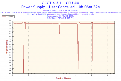

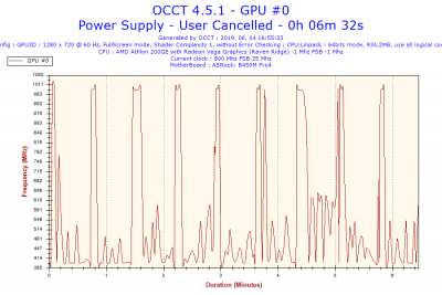

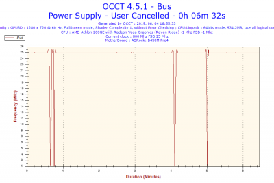

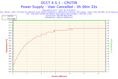

Dobrý deň, sú dropy frekvencie, respektíve celý pohyb frekvencií na danom screenshote normálne? Počas hrania CS:GO, na ktoré tento čip dostačuje, keďže sa hrá v 1280x720 som totiž zaznamenal nepravidelné, zriedkavé polsekundové zamrznutia obrazu.(athlon 200GE, Asrock B450M PRO4, 4GB RAM)

Ty grafy jsou při hraní hry, nebo při nějakém testu v OCCT?
Pokud jsou ze hry:
Ta frekvence grafiky vypadá podezřele. Buď je pro ni 1280x720 taková pohodička, že může pořád shazovat takty, nebo tam je nějaký problém.
U toho procesoru je vidět taky pár "záseků" - ty by podle mě mohly být příčinou spíš.

Příspěvekod am93 » 04 čer 2019 21:52
Hneď ako budem môcť, spustím diagnostiku pri hre. Aj tak ďakujem za odozvu, ten graf sa mi vôbec nepáčil. Pohodička to pre ňu nie je, v dual-channeli dá necelých 100 FPS (čo je pre moje oko postačujúce). Na FullHD mi to robilo tiež, rovnako aj na 1600x900.
