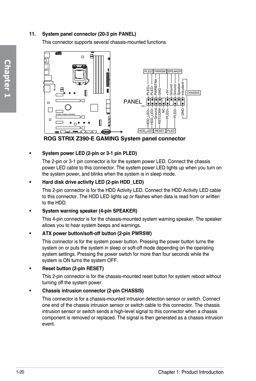

Ahoj...nechci zakládát nové vlákno ale mám stejný problém..ani v manualu ani na desce nemám napsáno kde je plus a mínus a nevím jak přesně zapojit case do desky..mám to nové dnes vybalené .Je tu někdo ochotný mi poradit kam zapojit přesně do desky všechny kabely co vedou z case? popis viz níže
Základní deska ASUS ROG STRIX Z390-E GAMING - Intel Z390
Case Corsair Crystal Series 570X RGB
moc všem děkuji za případnou pomoc.

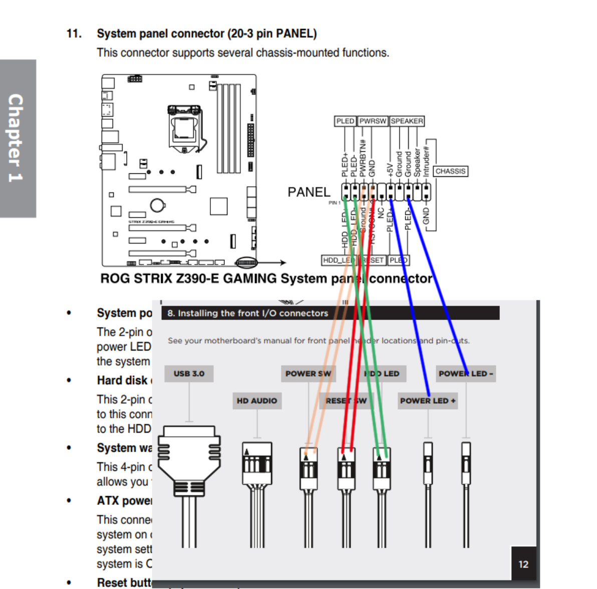

Plus a minus - u resetu a poweru netreba resit, u diod to otocis, kdyz nebudou svitit.

Grander
Příspěvky: 1936
Registrován: leden 12
Re: Jak zapojit konektory od case do základní desky?
Příspěvekod Grander » 12 čer 2019 16:18
screenshoty z manuálů dotyčných komponent:

Jesli vás mohu borci poprosit a nebude to pro někoho problém,byl by někdo tak hodnej a mrkla na tyto screeny a podle popisu a obrázku desky mi v nějakem programu do manualu na tu desku popsal ktere kabely kam zasunout? ty jsou na třetím obrázku.
Moc moc diky všem

Grander
Příspěvky: 1936
Příspěvekod Grander » 12 čer 2019 16:26
viz můj předešlý příspěvěk...

Grander
Příspěvky: 1936
Příspěvekod Grander » 12 čer 2019 16:34
Ještě takhle teda :-)
2019-06-12 16_32_47-2019-06-12 16_15_48-_Ocenei A4 interaktiv 00.indd @ 125%.png @ 146% (Vrstva 2,RG.png
