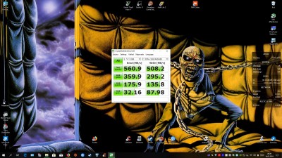

Na obrázku je vidět relativně příjemná latence. Nejlepší by byla zelená, ale tohle je stále lepší než ta rudá záře, kterou jsem měl předtím...

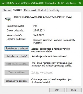

Ještě přesnější verzi toho AHCI ovladače než jsem napsal předtím zjistím kde prosím tě?

Správca zariadení-Radiče IDE/ATA ATAPI, klik PTM na ovládač SATA-Vlastnosti-Ovládač.Verzia a dátum.
Re: Crucial SSD a funkce momentum cache
Jasný, mě to netrklo, to je tohle vlastně

Tak na stránke dosky máš verziu 14.5.0.1081 dátum vydania 05.11.2016.Stiahneš a rozbalíš.Klineš v tom okne na aktualizovať ovládač a ukážeš cestu na rozbalenú zložku ovládač.Predtým si nainštaluj CrystalDiskMark 6_0_2 a otestuj PC s tým ovládačom , čo máš.
