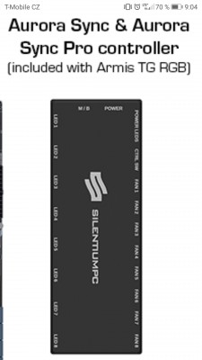

Zdravím lidi koupil jsem si nový pc složil jsem ho ručně všecko opravdu dobře zapojené a jde o to že mám vadu na modulu pro RGB svícení skříně (Case SilentiumPC Armis AR3 TG-RGB) když přepnu svícení LED pásek na automatické měnění barev okamžitě se začne modul přehřívat až žhaví a smrdí spaleninou. Ale pokud nechám svítit pouze 1 barvu tak se modul nežhaví a nekouří se z něj .
Vyreklamoval bych to jenže bych musel modul poslat i s celou skříní což se mi opravdu nechce.
Nepotkal se někdo s tímto problémem? Za každou radu budu rád
Silentiumpc rgb controller

Mám stejné zařízení a na žádné problémy jsem nenarazil. Máš vadný kus.
Zkus napsat RMA SilentiumPC (pokud umíš anglicky nebo polsky), možná ti pošlou nový kus. Nebo kontaktuj prodejce.

CZC chce i celou skříň a modul mi nedaji zvlášť právě a doma až budu pošlu RMA na prodejce.
Dodatečně přidáno po 3 hodinách 58 minutách 57 vteřinách:
Tak jsem teď měl rozebraný case a všechny konektory co byly od výroby zastrčené jsem vytáhl a znovu zamáčkl tak se už modul nepřehřívá... také jsem odstranil trochu tafixového lepidla ktérý se dotýkal plošného spoje u přepínačů na case pro měnění barev a zapnutí PC.
