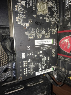

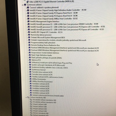

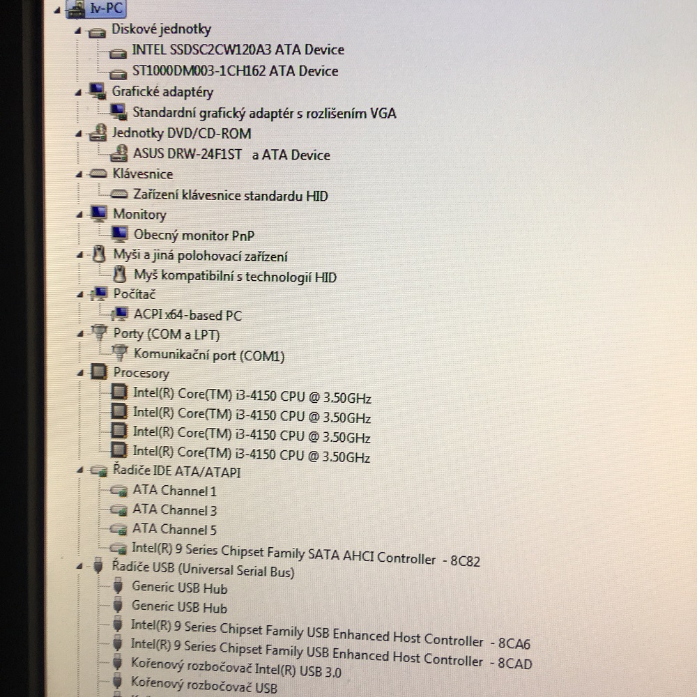

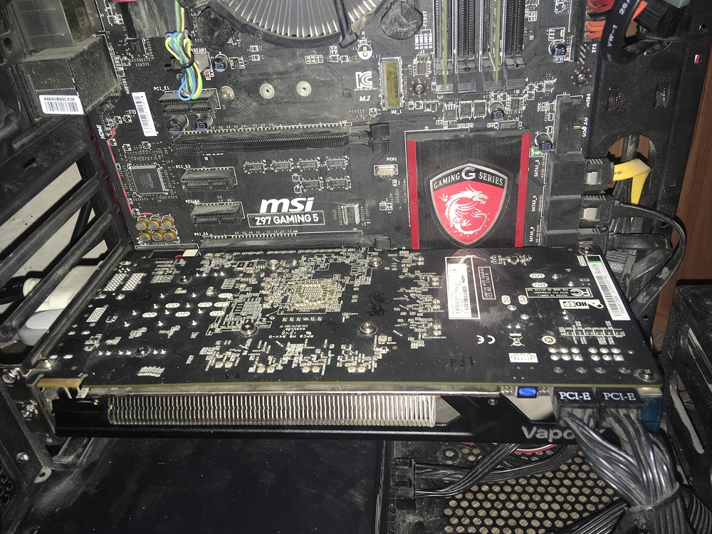

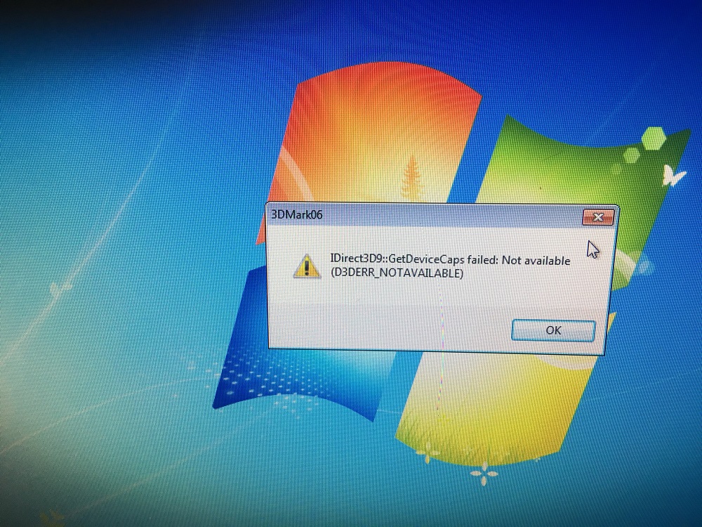

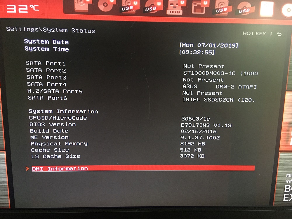

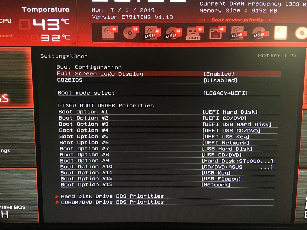

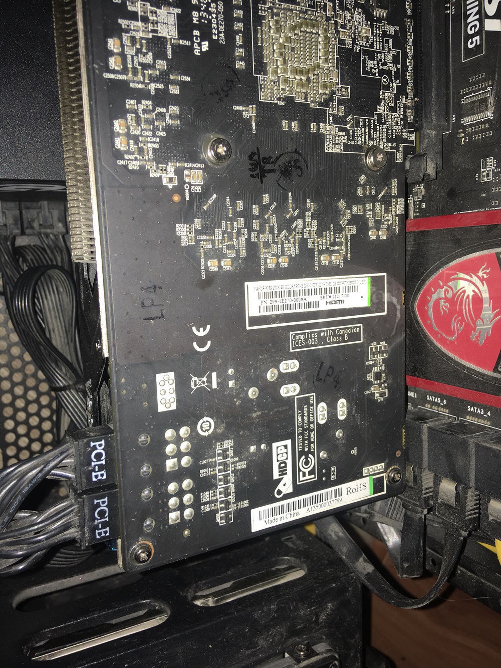

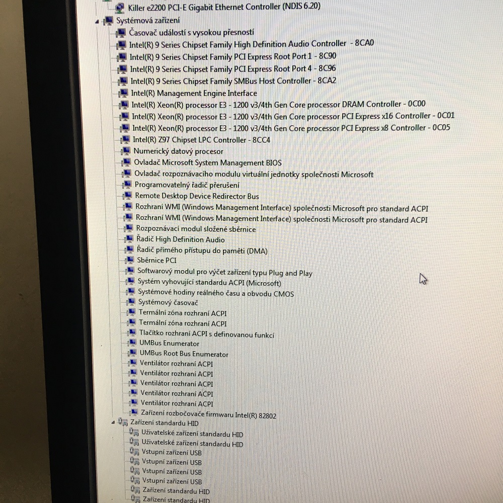

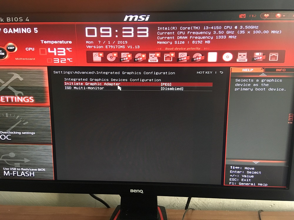

Zdravím, omlouvám se, něco málo se pokusím upřesnit, pc jsem si nechala sestavit už před 5 lety, takže to bude asi hodně starý veterán, o kterém nic moc nevím :-) pc jede, jediný problém je, že nenašel grafickou kartu, jede na integrované, co je asi v základní desce, zkoušela jsem vše, co mě napadlo, to byla možná ta chyba, znovu nainstalovat systém, upgrade ovladačů, nic ale nepomohlo najít grafiku, větráky na grafice jedou, svítí modře, zapojený monitor mám v grafické kartě, nevím jestli jede nebo ne, ale zasílám foto, třeba pomohou a popřípadě i děkuji za radu.
Příspěvky: 55013
Re: Po aktualizaci graficke k.nejde pc
Příspěvekod petr22 » 01 črc 2019 10:02
Cekal jsem grafickou kartu od AMD na 28nm.... a dockal jsem se.
Tahle konkrenti serie ma umrtnost 100%, obvykle podstatne drive nez
tenhle kus.
Jedine reseni je nova graficka karta, treba Radeon RX 570 je za dobrou cenu (3500 Kc).
