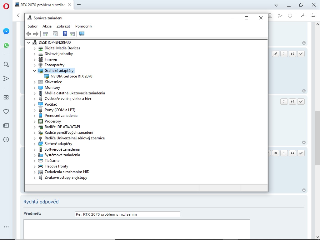

Příspěvekod RIKI22 » 13 črc 2019 14:16
Správca zariadení - Grafické adaptéry ,máš čo ?
styrian
Příspěvky: 12
Registrován: květen 16
Re: RTX 2070 problem s rozlisenim
Příspěvekod styrian » 13 črc 2019 14:21
Nviadia Geforce RTX2070
