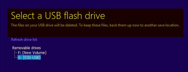

Zdravím Vás, stala se mi taková nemilá věc, samozdřejmě moji blbostí, chtěl jsem udělat bootovací disk s WINem 10 a zkusil jsem to nainstalovat na externí disk. A teď se exterák neukazuje jako externí disk v Tomhle Počítači ale jen ve správci zařízení a nemůžu se do něj dostat. Navíc na disku mám pár dat o které bych nerad přišel. Vím, že jsem blb to mi říkat nemusíte :D zkrátka jsem to udělal rychleji, než abych se nad tím nejdřív zamyslel. Existuje nějaky SW abych si mohl zálohovat data z exteráku, před tím než ho zformátuju aby se zase ukazoval jako normální disk ?

Pravdepodobne klasicky pripad - uzivatel stahne aplikaci na vytvoreni bootovaciho
disku Windows 10, vybere externi disk, souhlasi s tim ze vsechna data budou smazana,
instalacni disk se vytvori - a JEEEEE KDE MAM DATA ?
To, co je prepsane, samozrejmne uz precist nepujde, ale zbytek by mohl jit zachranit
Testdiskem, Get Data Back nebo R-Studiem.
Data o ktere bys nerad prisel - jedina kopie nesmi existovat na nejnespolehlivejsim
mediu co existuje, externim disku.......

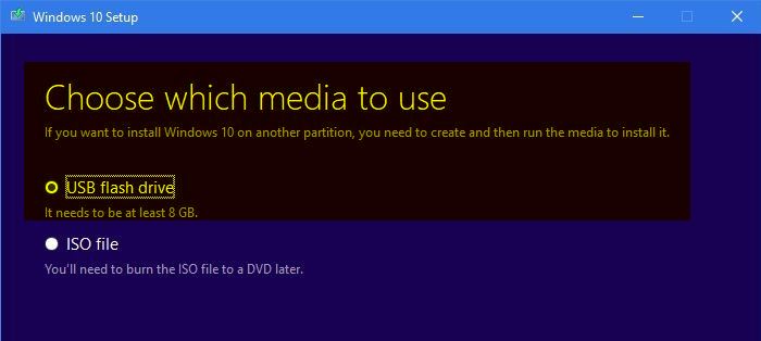

Lebo si nedal stiahnúť ISO ale vytvoril si z disku boot USB kľúč, tak preto aj využité 32GB.Nezabudni, že musíš mať aj druhý disk, kam budeš obnovovať súbory.Napr.programom Recoverit sa pozri na disk.

Proc by se melo neco prepisovat ?
Proto, ze se cely disk sformatuje a nahraje se ti tam instalace Windows.
Sorry, ale ono te to upozornilo na to, ze se cely disk smaze a ty jsi to POTVRDIL.
To co bylo na stejnem miste disku - tzn na zacatku - uz nedostanes.
To, co prepsano nebylo, nejspis z disku dostanes - potrebujes samozrejmne
dalsi disk kde je dostatek mista na obnovu.
