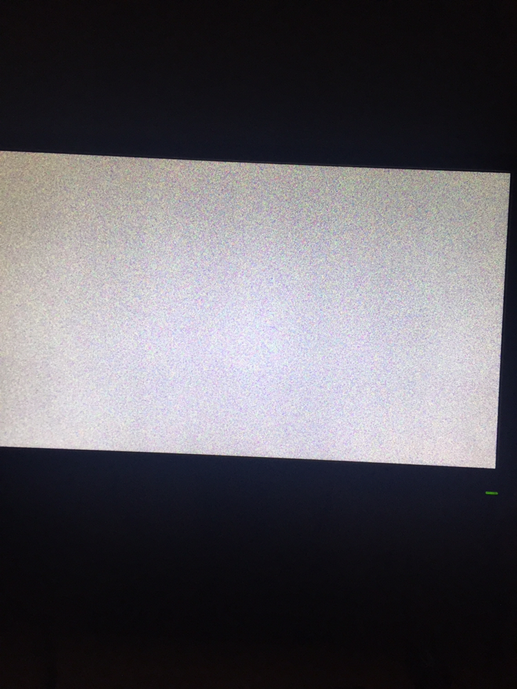

Rád bych se zeptal a poradil co s takovým problémem dělat. Monitor mam asi od roku 2013 je to BenQ XL2411T 144hz
Jde o to že z ničeho nic mi naskočí takováto zrnitá obrazovka ale když hraju nějákou hru tak nikdy ! Většinou když jsem na webu, facebook nebo 02 TV tak mi to naskočí a bum nejde nic dělat. Jinak zvuk a všecko jede v pozadí dal..Zkoušel jsem měnit oba dva kabely od monitoru jak DVI tak napájecí a nepomohlo. Pomuže mi jen to když monitor vypnu tlačítkem a zapnu tak to někdy naskočí normálně a vidím zase plochu nebo změním pomocí tlačitka vstup z DVI na HDMI a zpět na DVI tak zase vidím normálně. Dnes jsem zkoušel jet pouze na HDMI a zdá se že to zatím drží.. Co by to mohlo způsobovat? Co mohu vyzkoušet ? Odchází monitor ? Už jsem dost zvykly na 144hz takže těch 60hz přes HDMI je těžká věc :D PC mám nový společně s grafikou GTX 1050 asi dva roky..

Obvykle vadne kondenzatory ve zdroji nebo na zakladni desce.
Nutno rozebrat a overit, byvaji nafoukle.

Jestli jsou to kondenzatory, staci je vymenit, cena par desitek Kc.
