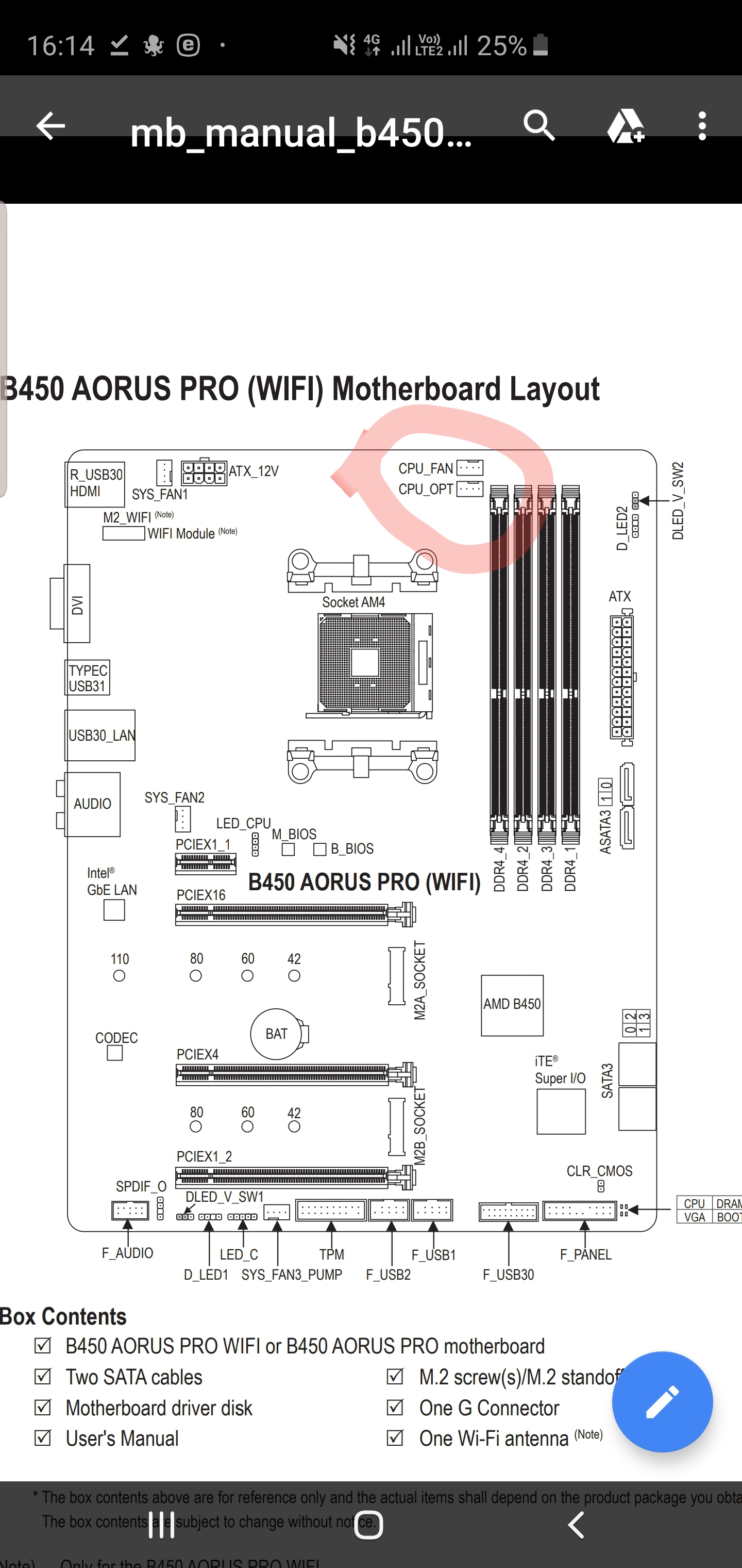

zkontroluj si zapojeni
Obrázek

Tady to musí být v opt. V biosu to možná taky bude chtít přepnout na OPT . Viděl na na aorus to mám v záložce hwmonitor ( nejsem teď u pc abych poslal screen, ale je to jak jsou teploty tak úplně dole,) pumpa tam má víc resimu tak dát ten správný a pro test bych dal ber taky na full speed.

ta deska nemá opt konektor, má jen jeden a podle ofoceného obrázku se zdá, že v konektoru vedle ramek nic není ... nějaký větrák je zapojen do konektoru nad 24 pinem, to ale může být z bedny ...

Skúsila som iný vetrák, ktorý bol k cpu. Ten normálne fungoval. Dala som tam znova to vodné, napojila som všetko rovnako, a nakoniec začal fungovat.
Ďakujem krásne za pomoc, už som myslela že to vyhodím ven oknem :D
