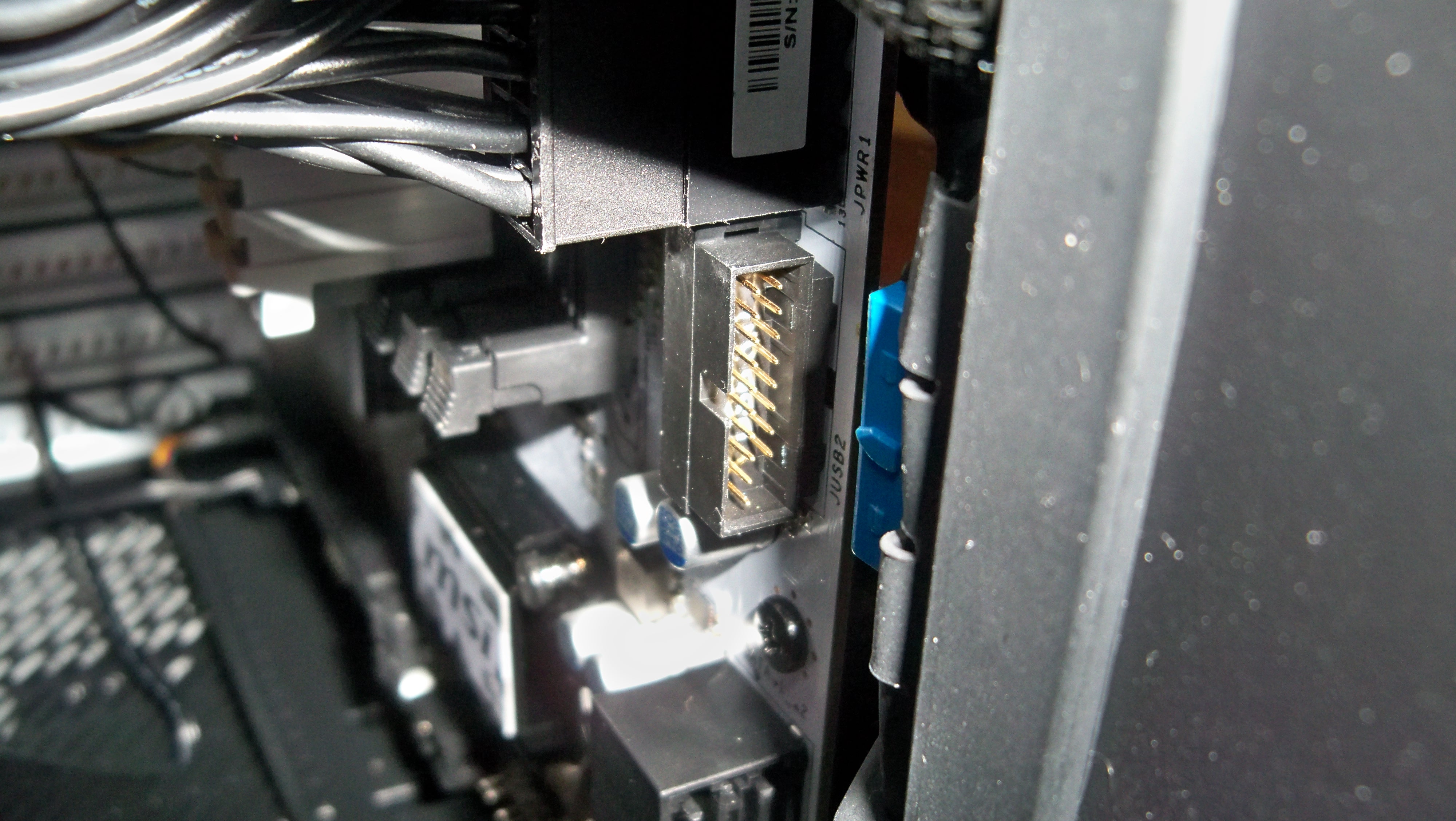

sestavil jsem si PC sestavu, ve které mám základní desku MSI B150M Mortar Arctic v bedně Fractal Design Define Mini C . Nicméně po pracném seskládání mi nefunguje jedno USB 3.0 na předním panelu (pravé) .
Zkusil jsem aktualizovat bios na aktuální verzi i profoukat konektor (jak na základní desce, tak na předním panelu) .
Jedná se o nějakou nekompatibilitu ze strany MSI a Fractal Design, že zrovna jedno USB 3.0 na předním panelu nefunguje?
Když jsem se díval do bedny, jak vypadá přední panel, tak tam není žádná deska, ale z daných USB portů vedou rovnou dva tlusté kabely (nejspíše USB 3.0) spojené do jednoho kabelu na desku.
Pokud Vám pomůže ještě tato informace, tak v biosu se mi funkční USB ukazuje jako druhé v pořadí (pravé) , ale přitom mám USB zařízení zapojené v levém portu.
Předem děkuji za jakoukoliv odpověď.

Nevylomil sis při montáži pin z USB 3.0 konektoru na desce?

vuLva: To doufám, že ne, ale dostat tam ten konektor byl docela problém (soukal jsem ho tam min. 3 minuty, protože je na desce z boku a kabel musí být vyveden skrz škvíru s tou gumou) . Ale kdyby se vylomil pin, tak by nešlo ani jedno USB na předním panelu pokud se nepletu, ne?
Brw. v bedně jsem neslyšel žádné cinknutí, takže by vylomen být neměl.

Pokud si ho tam soukal tak dlouho, tak bych se ani nedivil kdyby tam nebyl. Bez vizuální kontroly se nikam nepohneme.
Měl jsem desku s jedním vylomeným pinem a fungovalo jen jedno USB.

vuLva: On je také problém tento konektor odpojit, bez většího násilí se ani nehne. No buď to nechám být a spokojím se s USB hubem na bedně nebo se to pokusím nějak opravit.
Fotku konektoru nejspíše ale nepošlu, protože konektor je z boku a je těsně u škvíry pro kabeláž :-/ . Jedině vyndat celou základní desku.
Btw. jak vidím, tak následovník B250M má již konektor vyveden ze shora. Asi to MSI moc dobře ví, kde udělali chybu :-/ .

Jeden USB 3.0 konektor zpracuje 2 USB porty, tedy jak pise vulva, pokud urves jeden pin, tak druhy konektor bude stale fungovat. Mas tedy ty 2 moznosti jak pises.

Manoust a vuLva : Tak jsem nalezl problém a úspěšně jej opravil :-D ! Pin nebyl urvaný, ale pouze zlomený. Tak jsem pracně za pomocí kancelářské sponky a párátka pin narovnal a poté správně zapojil konektor. Po zapnutí již obě dvě USB blikají tak jak mají :) . Mnohokrát děkuji za Vaše rady, které mne navedly k jádru celého problému. A já kvůli tomu prošel celý bios a dokonce jej aktualizoval na aktuální verzi (takže problém s USB beru z té lepší stránky :-) ) .
Btw. ty piny se fakt dají zlomit úplně jednoduše. Po googlování se koukám, že nejsem sám, komu se toto povedlo (je i stránka na redditu se 200+ komentáři :D ) .
Dodatečně přidáno po 2 minutách 37 vteřinách:
Zde přikládám fotku. Není to tam moc vidět, ale vpravo dole nad chybějícím pinem “chybí“ i ten nad tím. A to je právě ten zlomený.

Jeden pin v konektoru vzdycky chybi, to je normalni. Kazdopadne ohly/zlomeny pin v tomto konektoru je velice casto k videni u pouzitych desek. Nevim co ti lidi delaji...

Tato deska je zcela nová. A co lidi dělají? Očividně to co se povedlo mě. Zapojit to USB 3.0 takto z boku je celkem složitá operace. Člověk se musí trefit v podstatě poslepu. Jednou rukou se musí držet konektor a druhou rukou zezadu tlačit kabel pro zapojení. Ty piny se dají ohnout úplně snadno.

Zlomeny pin bys zcela urcite nenarovnal, protoze by ti zustal v ruce.
Ohnuty pin narovnat lze a lze i vymenit cely konektor.
Reseni je jednoduche - pokud jde spatne zasunout konektor do desky, je treba ho
zapojit jeste pred montazi desky do skrine nebo desku vymontovat. Je to bezpecnejsi
nez to tam rvat poslepu a neco pri tom poskodit.
Konektor neni treba drzet, staci tam ten kabel zasunovat rovne a nemuze nastat problem.

Jak vidíš, v mém případě to možné opravit bylo (byl ohnutý/zlomený ta čeština no, viz. foto nahoře) . A předem zapojit v mém případě nešel, protože bych pak nedal desku do bedny. Ten konektor ihned jak prostrčím škvírou pro kabeláž, tak už jsem u konektoru.
No hlavní je, že problém nebyl většího rázu a šel vyřešit :-) .
