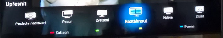

Mám místo monitoru 40 palcovou televizi s rozlišením 3840x2160(už skoro půl roku) a dnes jsem zapnul pc a mám černé pruhy na stranách s tím že je vše roztáhnuté do výšky.Měnil jsem rozlišení v nastavení PC,nastavení televize a udělal jsem i její factory reset a několikrát jsem přitom restartoval PC ale furt mám pruhy.Když nastavím na větší rozlišení než nativní tak to je sice přes celou obrazovku ale všechno je furt roztáhnuté do výšky.Co s tím mám udělat?
Ne televize nemá automatické roztahování jako by měl monitor.

Přepnul jsi zobrazení na 4:3.
A pokud nemá automatické roztahování, pak má manuální.

Budto spatne zvoleny pomer stran, nebo aktivovany zoom.
Nic jineho se na TV nastavovat neda.

Ale dá. U mé TV si můžu nastavit obraz, jak potřebuji.

natavení televize: vypnutý zoom,Pc mode(raw intput z HDMI),Poměr stran 16:9 roztahování neumí
každodenní nastavení PC: rozlišení 3840x2160(nativní s televizí),orientace obrazovky: na šířku
právě jsem to nastavil třikrát za sebou a funguje to normálně.Asi bezdůvodná chyba jako u spousty jiných věcí.
