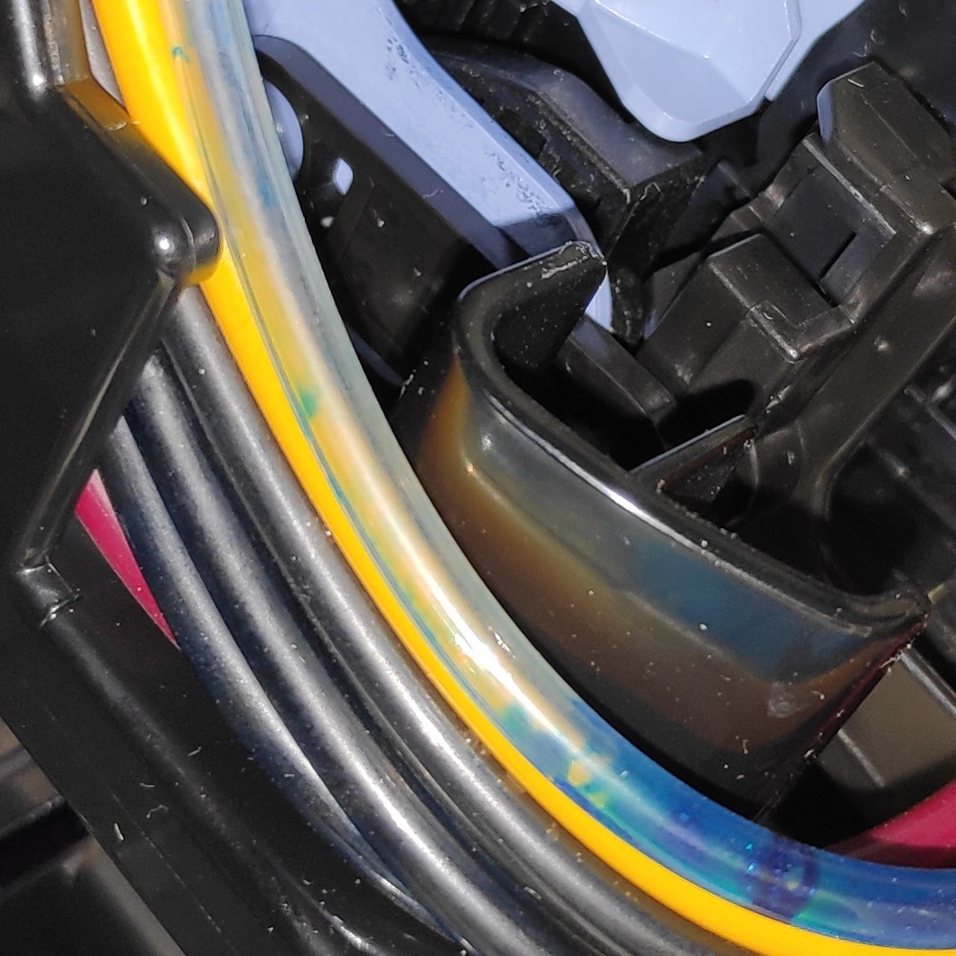

k věci. Táta je konstruktér a má ( měl ) tiskárnu Canon ipf670 kterou nejspíš nějak dodělal . Takže koupili novou a tu, kterou měl jsem si mohl vzít, abych si ji rozebral - zpravil - zničil, stejně ji chtěli vyhodit. Takže co s ní je - moc jsem se nevyptával, ale prý, když ji zapnuli tak asi 20 minut dělala nějaké zvuky - podle nich nějaká pumpa zkoušela nasát inkoust, který prostě nasát nešel a po tom, co uplynulo těch 20 minut to hodilo nějaký error. Já ji teď zapl a zkusil vytisknout zkušební list. Zapojil jsem ji tedy do pc, stáhl ovladače na netu a vytiskl A4. Ano vše fungovalo. Nicméně, nějaká chyba tu je. Přikládám fotku, nejspíš to bude ta hadička, od které je ta chyba, nejspíš se inkoust někde šprajcl, ucpal, fakt nevím :D. Možná zatuhl, protože vvypadá že je to od modré barvy, kterou předpokládam nikdy nepoužil. JEŠTĚ JEDNO DŮLEŽITÉ INFO : Prý tam byly nějaké NEoriginální náplně ( nicměně s němi šlo tisknout, +-3 měsíce od doby vložení ). Vypadá, že ty náplně ( jak černé, tak barevné ) byly měněny všechny, byť ty barevné předpokládám byly plné a ¨nepoužité¨. Nevíte co s tím, mám to nějak rozebrat, a profouknout ? Nějaká speciální funkce na tiskárně ?

Up, spustil jsem asi 4x nějaký program. 1. Spuštění - kapalina se trochu pohnula a program trval cca 5 minut, dálé jsem program zpouštěl a skončil jsem asi na 30 sec ale trubićka vypadá, že je již zaplněná správně.
