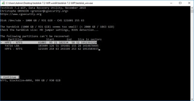

Příspěvekod Bermiin » 01 pro 2019 14:08
petr22 píše:Pokud ty soubory sly obnovit a sly bez problemu otevrit, tak nebyly prepsane.
Jestli chces aby to hledalo vse na disku tak ho musi nekolik hodin skenovat.
Projel jsem disk Testdiskem a vyhodilo to na mě toto:
