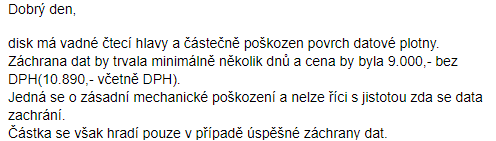

Poslaly jsme to odborníkům a toto přišlo:
R.I.P disk 2019-2019.PNG (10.42 KiB) Zobrazeno 535 x
Cena záchrany je moc velká vzhledem k "ceně" dat takže ho nebudu zachranovat u odborníků. Dá se s tím něco dělat, nebo ho jen dát na poličku a doufát v zázrak?

Příspěvekod gogo1963 » 05 pro 2019 14:23
nedá, mám podobné 3 v šuplíku, na hraní, rozebírání dobré, alespoň uvidíš, co tam je ... doma s tím neuděláš nic, pokud jsou hlavy kaput, samy se neobnoví, nedorostou ... mohl bys vyměnit hlavičky pokud bys měl identický disk, riskuješ ale, že odejdou stejně, když už jsou poškrabané plotny

Příspěvekod gogo1963 » 05 pro 2019 15:07
asi si nerozumíme ... na co ho chceš skladovat? Máš na něm něco, co nemáš jinde a bude navždy ztraceno? Pokud ti pár nějakých fotek stojí za 11 tisíc, nech to udělat, levnější to nebude ani za rok-dva
